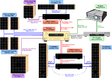

Nu har der jo været en del disskution omkring hvordan mit setup skal se ud når det er færdigt. Så jeg har lavet et lille diagram af det her:
Se det i fuld størrelse her: http://www.homepagez.com/ingenioren/index.html
Men husk at det kun er planen, det ser endnu ikke sådan ud .

Et LILLE diagram ;-) ?

Det ser heftigt ud, ser vi snart nogle billeder

Så snart der sker noget... Desværre er der lidt lavvande i bio-kassen for, så jeg planlægger mest for tiden .

Hvordan er de effekt trin til almindelig musik?

Så lige din tegning over bi-amp. hvis du bruger en forstærker(2 kanaler) til en højtaler vil du få bedre (venstre/højre) kanalseperation + at du har lige stort effektforbrug på begge forstærkere. man kunne nemt forestille sig at den der trækker basserne vil løbe tør for kraft og saft før den anden forstærker til de høje frekvenser vil. Der er flere fordele og personligt vil jeg fortrække en forstærker(2 kanaler) til en HT.

hmm.. måske er jeg langsom, men hvordan vil du slutte den 10'er til p500?
den har da ikke nogen subout?

Aner det ikke, men sikkert bedre end dem i min receiver . Generelt har de fået meget ros diverse steder, men man skal selvfølgelig ikke forvente high-end stereo.
Korrekt men det er nu ikke så sort/hvidt
Det er som bekendt den i bas-området der bliver hårest belastet, det menneskelige øre er dog ikke særlig følsomt overfor forvrengninger i bas området. Hvorimod det er meget følsomt i mellemtone/diskant området, ved spidsbelatninger (eller bare hård belatning) vil effektforbruget i bassen resultere i forvrængnig i diskant/mellemtone området, og det er hørbart!
Ved at lade effektblokkene tage sig af hvert sit område, sikre man sig at der aldrig kommer forvrejning i mellemtone/diskanten. Indtil nu har jeg ikke set nogen fortrække den anden løsning efter en A/B test (selvom de nok skal findes).
Jeg mener nu heller ikke at kanalseperation er et problem, jeg kan i hvert fald ikke høre noget på mit nuværende setup, og der er jo ingen grund til at forbedre noget der allerede er godt nok .
Næ... Men den har pre-out, og subben har et lavpasfilter.
Jeg har prøvet begge dele og kan 100% tilslutte mig din mening. Det kan endog nemt høres hvis der spilles med kraftige lydtryk. Jeg har sidst kørt Biamp. med 2 stk ZapSolute 78W kl. A stereoblokke.

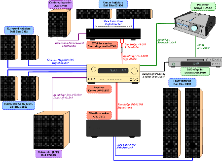

Så er der sidste nyt fra planlægningsafdelingen (desværre intet fra implementerings afdelingen):
Alle planer om bi-amping er droppet!!
Ja, det virker måske noget mystisk efter alle mine gode argumenter, men forklaringen følger her...
I går læste jeg tilfældigvis beskrivelsen af min Dali 6006 højtalere på Hi-fi klubbens hjemmeside (ren tidsfordriv). Hvor jeg snublede over følgende:
...De to øverste 6.5” er i ét kammer, og spiller hele frekvensområdet, fra den dybeste bas til den højeste diskant. Den nederste enhed gengiver kun de dybeste frekvenser...
At de to 6,5" enhedder spillede det fulde frekvensområde fandt jeg lidt mystisk, hvis man vha. bi-amping skulle være i stand til at skille diskant+mellemtone fra bas! Jeg sendte straks en mail til Dali for at høre hvordan det kunne hænge sammen, men jeg har endnu ikke fået svar
Så i dag forsøgte jeg at spille lidt musik udelukkende på et terminalsæt af gangen, og desværre blev min frygt bekræftet. Øverste terminalsæt trækker KUN DISKANTEN, mens den nederste trækker de øvrige tre 6,5" enhedder. Så hvis jeg bi-amper mine højtalere vil den ene forstærker kun trække to 1" diskanter (det må da være spild af kræfter). Imens den anden skal tage sig af både mellemtone og bas!
Jeg skal dog ikke benægte at det lød bedre da min P500 trak højtaleren frem for min receiver, men forklaringen må simpelthen bare ligge i at det er en bedre forstærker! Så planen er nu 'blot' at få én bedre forstærker til fronthøjtalerne, og selvfølgelig med noget mere kraf/overskud bag.
Så jeg er gået hen og er blevet hel småforelsket i en NAD C272 , der er selvfølgelig lidt dyrere, men når udgiften til ekstra højtaler og signal kabeler regnes med, så er forskellen kun en 1000 krone. Hånden på hjertet, så tror jeg faktisk også den vil gøre det bedre end 2xP500.
Så her en min seneste plan:
I stor størrelse (nu uden pop-ups): http://bigup.peecee.lir.dk/view.php?id=2270
Det var alt for nu, sikken en ko-vending .... Alle de planer, og så lidt tid og 'tid'

det lyder ihvertfald helt skævt, enheder på 6,5" er ikke særlig gode til at bevæge sig 10-20.000 gg i sekundet Smile. Mon ikke det er en skrivefejl!
Jeg mener de selv opgiver delefilterskæringsfrekvens til 3 Khz for 6006éren. ( dermed også "kun" en tovejs konstruktion).

Det holder i hvert fald ikke helt vand, da jeg spillede på nederste terminalsæt (dvs. de tre 6,5" enhedder), var der INGEN diskant lyde! Men det ville jo også have været underligt...
