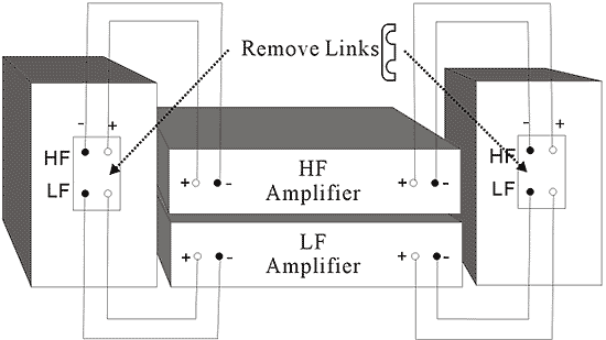

Jeg er ikke helt med ang. det med at bi-ampe, men vil det sige at bass og diskant får deres eget signal eller effekt i hver højttaler?
Når man bi-amper har man seperat forstærker til bashøjtalerne og diskant+mellemtonehøjtalerne.
Det udføres ved at have to stereoforstærkere. Den ene trækker 'basserne' i de to højtalere, mens den anden trækker mellemtone/diskanterne. Det kræver selvfølgelig at højtalerne understøtter muligheden (ved at have to sæt terminaler). Fandt lige et billede af det:
Gevinsten er dels mere effekt pga. af to effektforstærkere. Men også at det effektkrævende basområde bliver helt adsklit fra mellemtone/diskantområdet hvor den menneskelige hørelse er mere følsom.

Ang. bi-wiring/bi-amping: Vil det sige at man SKAL have 2 seperate forstærkere for at udnytte systemet optimalt, eller kan man godt gøre det med 1 surround forstærker?
Ved godt det må forekomme som et dumt spørgsmål når det netop bliver pointeret at frekvens områderne bliver delt op på hver deres forstærker, men syntes at have hørt at man kan bi-wire på 1 forstærker??

der er mange tråde, og det er nærmest et religions spm om biwire/single wire lyder bedst...
men en god forstærker er altid bedre end to dårlige. (min mening)
det kan man også, eks. med no flatline gold mkII,
her splitter man bare lederne, sådan at man får to....

OK, jeg har nemlig "bi-wired" mine BW 603, og har kun 1 Yamaha surround receiver, men havde slet ikke tænkt over logikken i at have 2 seperate forstærkere til hver deres frekvensområde... har faktisk aldrig hørt om det... men er heller ikke SÅ meget inde i HIFI'ens verden, endnu.

Hej Tech Show.
Jeg tror du roder lift rundt i begreberne .
Bi-wire er to sæt kabler til en forstærker, dette er nærmest et religionsspørgsmål som Kim olsen også nævner.
Bi-amping er noget helt andet, her bruger man to forstærkere og de to sæt kabler følger bare med som en nødvendighed.
Men som sagt, prøv søgefunktionen der er flere tråde om begge emner. Der er nemlig to helt forskellige emner
