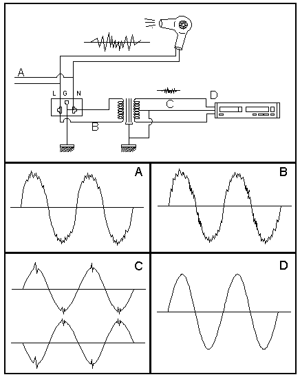

Jeg fandt lige den her tegning der viser hvad balanceret strøm egentlig gør.......
Lidt stof til eftertanke....af den gode slags.

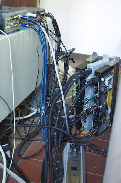

Det er et par dage siden at jeg har skrevet her. Men der er sket en del nyt.

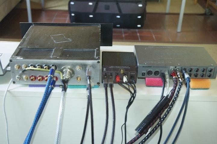

Den gamle Hiraga preamp er kommet ind i varmen. Bogstaveligt talt. Den overvintrede i en kold garage. Men det ser ikke ud
til at have påvirket den synderlig.
Jeg skiftede den ind i stedet for X-Can V3, bare for sjov skyld, og lod den sidde over en lang periode. Og den sidder der
endnu.

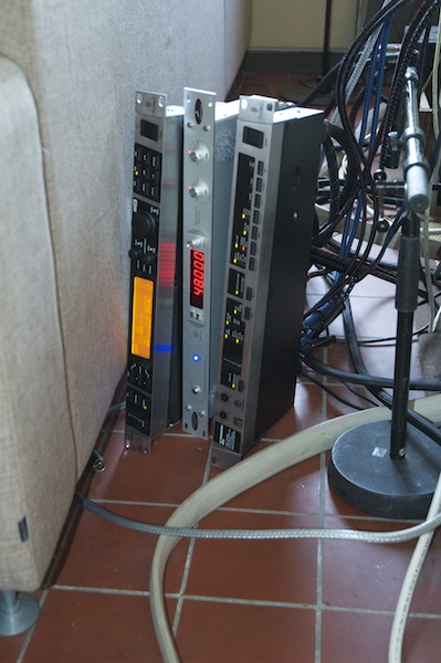

Jeg har stadig min ombyggede Behringer SRC2496 DAC. Og ind i kæden er kommet en Behringer DEQ2496. Alt i EQ,en kører
digitalt, ind og ud. Det gør at jeg kunne få ryddet op i bunden, så den blev lækker blød, men stadig præcis.
Det sidste "jeg er kommet" at gøre har dog løftet ALT mange niveauer op.
En Antelope OCX clock. Lydkort, EQ og DAC bliver nu clocket med den. Og præcisionen fra DEN clock er temmelig god.
Jeg skal ikke kunne sige hvor meget præcision der er i Behringer produkterne endsige M-Audio. Men en præcision på 0,02
ppm er den vel et sted mellem 100 til 1000 gange mere præcis end hvad der er standart i meget isenkram.
Hvis du er i den heldige situation at kunne clocke eksternt på dit udstyr, ja så får du INGEN forbedring der overgår det her.
Det er lidt ligesom at sætte forstørrelsesglas på højttalerne. Eller rette 1000 stole ind på en snorlige række.
Alle detaljerne kommer væltende ud i en grad som man ikke tror muligt. Ligesom et orkester der får en streng, benhård
men retfærdig dirigent.
Jeg var heldig at skvatte over endnu et AudioQuest EagleEye, så alt det digitale kører nu i dette kabel.
Der har sneget sig endnu et par PS Audio AC-3 kabler ind.

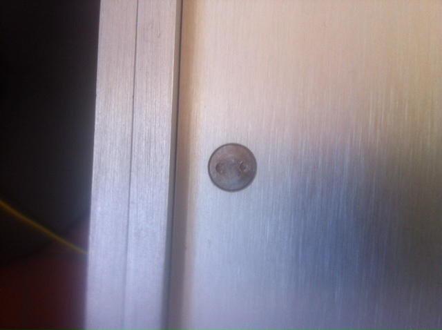

Så dukkede et længe søgt stykke isenkram op. En power conditioner af amerikansk oprindelse.
Det fulde navn er Tiffany TLC750. Et produkt der er fuldstændigt umuligt at finde noget info om.
At den så er skruet sammen med nogen special skruer, hjælper ikke for man ikke komme ind og kigge. ØV !!

Er det ikke blot Torx skruer, dem, der ligner Umbrako ditto? Så skulle det være til at komme til.

Gid det var så vel....
Jeg mindes ikke at have set sådan en "skruetrækker" før.
Men lad os nu se...hvor der er vilje er der vej...

Jeg har et bitsæt fra Harald Nyborg der indeholder flere bits til den type skruer. Om en af dem præcis passer her skal jeg ikke
kunne sige, men det viser dog at det er til at købe - både penge- og tilgængelighedsmæssigt
Før jeg anskaffede det, har jeg i øvrigt i anden anledning selv konstrueret en, ved at tage en udrangeret ligekærvs
skruetrækker, der passede i bredden, og skåret en rille i midten.
Så er du nysgerrig nok, kan det sagtens lade sig gøre at komme ind i dyret

En sjælden gang har Aldi et større bitssæt med små 100 dele i en blå plastæske. Der er fire forskellige størrelser af denne
bittype i kort og lang version. Også "ventilerede" TORX, trekant-stjerne og firkantbits har sneget sig ind i dette fine sæt, der
umiddelbart virker lige så solidt som mange af de kendte mærker.

Du har vist behov for en såkaldt "spanner" eller "snake eye" bit. Er heldigvis ikke svære at skaffe - også fra andre leverandører end nedenstående
http://www.wiha.com/denmark/Onlineshop/Bits4/7019-Z-SP-Wiha- Standard-bit-Spanner

Efter en tur til Harald Nyborg er jeg nu den glade indehaver af et bit sæt der indeholder bits jeg ikke anede eksisterede !!!
Men der var en bit til min mærkelige skrue.
Nu har låget været løftet af, men det var desværre ikke hvad jeg havde håbet.
Inden i sidder en skille trafo samt et filter af en eller anden type.
Jeg havde håbet på at trafoen balancerede strømmen, men nej.
Men skidt. Den gør noget ualmindeligt positivt. Og så kan man altid drømme videre om at den rigtige trafo.

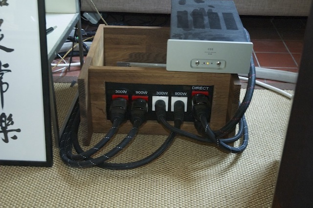

Om ikke den rigtige trafo, men det rigtige princip ankom på matriklen.
En del læsning på http://www.equitech.com/articles/widescreen.html samt en diskussion, der i parantes ikke førte nogen
steder hen på http://www.hifi4all.dk/forum/forum_posts.asp?TID=98016&PN=1& TPN=1 ,førte til at det måtte prøves.
Jeg havde ikke rigtigt nogen forventninger. Et godt udgangspunkt, da man så ikke bliver skuffet.
Men ligesom min clock, så gav det bare mere dynamik. Og en "hold kæft og hør efter" fornemmelse.
