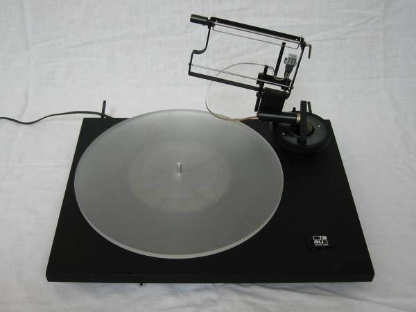

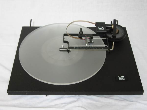

Men, men men.......det nye vidunder af en tangential pladespiller lider af et problem.
Den er ikke helt "tempofast".
Lidt mærkeligt, da den får sit tempo fra lys nettet.
Selv efter den er kommet til at sidde efter min "spænding og hertz renser", kører hastigheden lidt op og ned.
Hvor svært er det flytte armen over på et andet "pladespillerværk" ???
Med håb om snarlige råd fra en voksen !!!!!
Med Venlig Hilsen
Jan Jepsen
Til top Vis jjsilverstone's Profil Søg efter andre indlæg skrevet af jjsilverstone

Rolig! Lad os arbejde os metodisk frem:
1. Er motor OK? Lydløs, ingen knurren eller skraben?
2. Er leje OK og velsmurt? Hvor lang tid kan pladetallerken snurre uden rem, hvis den håndstartes til ca. 33rpm?
3. Er rem OK? For løs? For slap?
4. Er hastighedsvariationerne omdrejningssynkrone - dvs. sv.t. 1 omdrejning?
5. Hvilket mærke er pladespilleren?

Hej Jazzman
Pladespilleren er den er på billederne ovenover.
Motoren lyder helt OK. Lejerne kører som de skal. Remmen er ikke den originale....jeg tror måske problemet ligger der.
Når jeg kigger på remmen ser det ud som om den kører lidt op og ned på den lille undertallerken.
Den man kan se gennem den store tallerken.
Det er en tjekkisk pladespiller der hedder AU/RA.
Jeg har tænkt på at få fat i en ny motor med styring fra Origin i UK.
Jeg ved bare ikke om det er det værd, når der en STD305, til salg for 1800,00.
Derfor spørgsmålet, om det er svært at flytte en arm.
Med Venlig Hilsen
Jan Jepsen

Min Thorens kørte ujævnt efter transport, hvor tallerknen havde været afmonteret. Så fik lejet skiftet olie, siden har klavertoner været klippefaste.
Der er så mange fejlmuligheder, der er nemme og billige at korrigere, at jeg synes du skal tjekke den igennem inden du skifter værk. En STD er osse en gammel svend.
