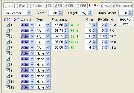

Jeg er begyndt at rode med Room EQ Wizard, og det næste spørgsmål er allerede opstået - hvordan indfører jeg mine data fra excelarket og over i dette program? Så vidt jeg selv kan se går jeg ind i "file" => "Import measurement", men gemmer excelarket selv de data i et format som Room EQ kan læse?
Er også begyndt at kigge i Behringer manualen (som også er på dansk ), og her faldt jeg også i nogen huller:
1: Hvis RS SPL måler med 1/12 oktav og preset 4 på behringeren er sat til 1/3 oktav vil det så ikke give nogen uoverenstemmelser der skal rettes til? (Jeg har NADA forstand på det oktav noget der, så hvis jeg er helt galt på er det bare min uvidenhed!)
2: Jeg kan ikke forstå hvorfor jeg skal bruge preset 4 da det står oplyst som stereo (couple), og jeg bruger jo kun 1 SW!??!
Jeg sover elendigt i nat...alt det oktav, preset og room eq gør mig helt

Hmmm..
Det med preset er ikke noget du skal bruge.
På  min er det filter 5 der er forud-defineret som et parametrisk EQ-filter - men det er kun lidt  lettere end at vælge et af de andre, da det er sat til dette fra starten, ikke andet. Du bruger ikke de 1//3 oktav til noget som sådan -  du inputter jo dine egne filtre. Og alle filter-numre kan defineres som et Par.EQ-filter.
for at få en fil med indput-data til REQW skal du markere de korrigerede data (kolonnen) i regnearket. Dem gemmer du så som en txt.fil i notepad eller noget.
Så skal du sørge for at de er i rette format. Dvs. om der skal komaer imellem frekvens og Db-taller eller mellemrum..
exks.vis
22,  76
25,  79,3
etc. dernedaf..
(som i 22 Hz var der 76 dB, ved 25 Hz var der 79,3dB)
Slå evt op i hjælpen i REQW for at se formateringen/måden tallene skal stå på. Det kan godt være du ska hånd-tilrette tallenes format / mellemrum / pdeling  - men det er jo kun 1 gang  -  reten tager udg.pkt. i de originale data - som filtrene herefter korrigerer)
Så importerer du tallene i REQW, og kan så se en fin graf Du kan nu placere filtre.
Et filter = en kompensering af frekvenskurven = det vi vil opnå.
Frekvensen på filteret er "midten" af korrektionen - der hvor den starter, og udbreder sin ændring til begge sider.
Width er den bredde (eks.vis 1/3 oktav, eller meget smalt filter er måske kun 1/12 oktav.. det iger noget om hvorm ange Hz. i "bredden" filteret korrigerer.)
Jo bredere filteret er, jo større område ændres - og jo mere strøm kræver et gain..
Gain siger noget om - om du ægger energi til (+) eller trækker fra. Du kan altså hæve eller sænke frekvenskurven ved at trække dB til eller fra. Hvis der er en top på 5 dB som strækker sig fra måske 26-36 Hz, laver du et filter midt i "toppen (lige midt imellem er her 31Hz.) Så dæper du med -5dB og ser om det passer Det komer lidt an på hvor stejl toppene og dalene er. Jo stejlere top/dal, jo smallere filter skal der til at "DÆKKE BREDDEN" - DVS. MINDRE ANDEL AF EN OKTAV.
start-frekvens, bredde og gain - så har du defineret en fin korrektion.
Ved at lave de parametre (Heraf navnet parametrisk Equalizer) kan du definere meget præcist, hvorimod de typiske grafiske equalizere har fast bredde og frekvens på filtrene, og man kan kun sætte gain. Det er ikke nært så godt som en paraetrisk EQ.
Du kan definere de forskellige filtre (Hvert filter kan have op til 12 under-filtre defineret - jeg bruger kún de 5 heraf på filter 5)
Du bruger ét filter ad gangen (og i alt i det hele taget). (Og de herunder definerede del-filtre som beskrevet ovenfor)
Hver filter kan defineres som Left, Right eller Stereo. Hvis du inputter i Left, sætter du filteret (fx. 4) til Left. Så bruger du godt nok ikke right-delen, men der er jo heller ikke hverken input eller output at korrigere.
Ud fra dine rå data kan du nu lave et filter i REQW, inputte det manuelt i dit filter på Behringeren (Ex.vis filter 4 med ex.vis 5 definerede underfiltre, aktive på left-kanalen)
Håber det hjalp til nattesøvnen.
Mvh. Offcourse

Filter Settings file
Room EQ V3,29
Dated: 2008-06-25 13:53:06
Notes:Filtre til BFD - vs. SWA15 knigge 25-06-08
Equaliser: DSP1124P
Sub
Cutoff 80Hz
Target level: 94,4dB   (Igen her - for højt - men sjovt :-)
Filter 1: ON  PA   Fc    90,0Hz    Gain -10,0dB  BW/60  9,0
Filter 2: ON  PA   Fc    42,0Hz    Gain  -5,0dB  BW/60  6,0
Filter 3: ON  PA   Fc    25,0Hz    Gain  -2,0dB  BW/60  5,0
Filter 4: ON  PA   Fc    20,0Hz    Gain   5,0dB  BW/60  4,0
Filter 5: ON  PA   Fc    33,2Hz    Gain   1,0dB  BW/60 12,0
Filter 6: ON  PA   Fc    53,9Hz    Gain   7,0dB  BW/60  7,0
Filter 7: ON  PA   Fc    58,4Hz    Gain   2,0dB  BW/60  6,0
Filter 8: ON  PA   Fc    73,2Hz    Gain   6,0dB  BW/60  7,0
Filter 9: ON  PA   Fc    71,5Hz    Gain   6,0dB  BW/60  4,0
Filter 10: ON  PA   Fc    65,6Hz    Gain  -3,0dB  BW/60  5,0
Filter 11: ON  PA   Fc    83,0Hz    Gain  -5,0dB  BW/60  6,0
Filter 12: ON  PA   Fc    44,5Hz    Gain   2,0dB  BW/60  5,0
Ser således ud i REQW-programmet:
Lilla linie er foreslåede "house-curve"-med afrulning mod toppen.
Rutshebanen i sort er rå-dataene målt uden korrektion.
Den små-bølgede linie re den korrigerede respons efter de 12 () filtre.
Det var inden jeg forsøgte at lave færre filtre, men tænkte jeg skulle indenfor ½dB..
Filter 1: Filternummer giver sig selv - det er så indenfor "hoved-filter" nummer 5 i mit tilfælde.
On: Siger at dette delfilter er ektivt eller passivt - de kan slåes til og fra individuelt for testning etc.
PA: Viser at det er et parametrisk EQ-filter
FC: viser den start-frekvens korrektionen er tilknyttet som "midter-akse" for korrektionen.
Gain: Siger om vi korrigerer med et plus eller minus i dB / styrke.
BW/60: siger hvor bred båndbredden /Bandwidth er i 60-sinds-tyvendedele af en oktav.
Filter 1: ON  PA   Fc    90,0Hz    Gain -10,0dB  BW/60  9,0  --- Forklaring:
Et aktivt Parametrisk EQ-filter der er centreret ved 90 Hz, og trækker 10dB af signalet i 9/60 af en oktavs bredde. (et af de dæmpefiltre jeg har lagt ind for at få en afrulning af bassen i den "høje" ende for at lave den "house-curve" (Dvs. bevidst u-linearitet som lyder bedre end en hel flad respons) der passer mig.
Jeg har endda lavet mindre afrulning end foreslået i REQW.
Ville dog ikke have et hæv til sidst -derfor et sidste dæmpefilter omkring de 90Hz.
Håber det hjalp.

Offcourse hvad er dine endelige filtre sat til? Freq, Gain & BW?
Ligemeget hvad jeg gør kan jeg sgu ikke få den til at ligne din.
Har selv prøvet at rette til, men den vil stadig ikke se pæn ud
Kan simpelthen ikke få den til at passe med de 5 filtre!
Ellers så går det lystigt fremad med REQW her i stuen

Jeg har papir-udgaven derhjemme - men du skal regne med, at det aldrig er 100% som i virkeligheden, når man laver simuleringer. Derfor skulle der rettes lidt extra til.
Fandt lige de data jeg brugte som udg.pkt, med 75dB som "mål-zone"!
16,8    50,0
17,8    51,0
18,9    52,0
20,0    54,0
21,2    64,0
22,4    72,0
23,8    73,8
25,2    75,2
26,7    74,7
28,3    75,0
30,0    75,0
31,7    75,1
33,6    76,5
35,6    77,5
37,8    78,9
40,0    80,2
42,4    81,9
44,9    81,6
47,6    80,6
50,4    76,2
53,4    71,1
56,6    66,0
59,9    58,0
63,5    59,9
67,3    64,8
71,3    65,2
75,5    64,5
80,0    64,6
84,8    65,2
89,8    71,2
95,1    73,5
100,8    72,1
Og her er vist de filtre jeg gik ud fra - og senere har rettet lidt til.
Så - det er aldrig helt til at få det til at ligne, men målingerne er såment ægte nok - og lyden ligeså.
Hvis det er, kan jg se om jeg kan finde lappen med de exacte filtre - og så kunne det d være sjovt at se, hvordan de ser ud "på papiret" ifht. virkeligheden - det vil så sige noget om mit rum.
Hvor længe går der før du får noget "nyt" Dali i huset
Mvh. Offcourse..
Drescott
Bruger siden: 24 Februar 2008
Indlæg: 75
Sendt: 11 August 2008 kl. 14:06 | IP-adresse registreret
OK jeg prøver lige når jeg er hjemme igen så
Det er specielt den sidste del - omkring de 80-100 hz - jeg ikke kan få til at passe. Den vil sgu ikke lave den house curve
Der er Dali i huset onsdag aften, og håber så på at bruge det meste af torsdag aften på at måle til! Så omkring fredag eftermiddag skal jeg nok kunne smide mine reultater op (hvis ikke andet så i hvert fald de midlertidige).
Jeg har forresten studset over en enkelt ting: Hvordan ved jeg at jeg ikke "spiller" for højt under lydmålingerne? Altså dit target lvl er 75, og i den anden 94,4 (der hvor du gav den lidt mere gas )...er det bare udslaget på RS-måleren eller hvad?
Til top Vis Drescott's Profil Søg efter andre indlæg skrevet af Drescott

Drescott..
Hvis du laver et filter der er meget bredt, og som ligger meget højt, kan den afrulning dette giver lige "snige sig ind" på den sidste del af "house-curven"..
Mener at huske, at det er nogle nørder fra den guide jeg har lagt op tidligere, som skriver særskilt om house curves (link i Behringer-guiden). De laver et filter, som måske ligger ved 300 Hz, og er BREDT, og med stort "minus-gain" - og den sidste afrulning op til "normal-niveauet giver så den sænkninge som er bred og "langsom".
Men - læs evt. mere om det - link tilbage på forrige side mener jeg.
Jeg har vist lavet et filter 4 ved 97 Hz.. og peaket er lige ved 90.. så et lidt "senere" filter der rækker blødt tilbage kan/burde kunne gøre det.
MVH. Offcourse
Claus_DK
Bruger siden: 29 April 2005
Indlæg: 610
Sendt: 11 August 2008 kl. 15:20 | IP-adresse registreret
Hvordan er din system response til og med 200 hz?
Du har ikke problemer med headroom med 2 x 8 db boost i stort set samme frekvensområde?
En sidste ting, har du prøvet at lave målinger + - 1 meter fra sweetspot?
Men ok det er godtnok et stort suckout du har 50 ~ 70 hz (lidt svært at se tallene på billederne)
Har du prøvet, som jeg forslog tidligere, ret og slet at lytte til responsen mens du kører op og ned i frekvens med tonegeneratoren? Anyways, skal ikke argumentere imod succes, men jeg blev selv lidt overrasket over at jeg oplevede den "lyttede" værdi lidt anderledes end den målte. Bruger desværre også kun en radioshack SPL - gad godt have en bedre måler.

Offcourse_dk26
Bruger siden: 11 August 2007
Indlæg: 1752
Sendt: 11 August 2008 kl. 15:44 | IP-adresse registreret
Har prøvet med et sweep - og det lyder faktisk fint og "lineært".. dog er det meget svært at vurdere, da det bliver en anden "oplevelse" under ungefär 30Hz.
Dog sker der ting og sager med mit rums eigen-modes. Hvis jeg læner mig ½ meter frem og sidder forud-lænet på kanten af sofaen, svinder bassen markant. Men i sofaen er den heldigvis fin.
Har hørt en del film-scener HØJT - og savner ikke dynamik og headroom - på trods af 8dB gain i mit "hul".
Offcourse
Claus_DK
Indlæg: 610
Sendt: 11 August 2008 kl. 18:13 | IP-adresse registreret
Ah ok. Man kan blive ved med at tweake hehe, vigtigste er, at du synes det spiller som det skal jo :)
