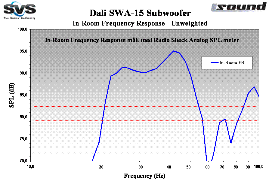

Jeg har leget lidt med min sub i wekenden.
Bla. har jeg været inde på SVS´hjemmeside.
Det har jeg, da jeg i Ingeniørens tråd fandt nogle gamle målinger med korrektion fra hans (magen til min) radio Shack Analoge SPL-måler. Der er en korrektions-liste der korrigerer for netop denne måler fejlmåleinger ved forsk. frekvenser, således at man kan opnå et så korrekt billede af ens subs frekvensgang i det pågældende rum.
Her er mine målinger - efter en tur i SVS´ fine excell-regneark der gør arbejdet med korrektionen for dig.
Jeg fik udslag på SPL-måleren allerede fra 14 hZ, men kun omkring 55dB, hvor 42.2 Hz var på 93.3 dB. Derfor er de laveste målinger uder 70 dB ikke med på grafen  - har ikke lige fundet ud af at udvidde skalaen på grafen endnu.
Jeg har rimeligt med bas fra ca 18 Hz. hvor den var 64dB. ved 23 Hz er der 85,2 dB.
Ved ca. 43 hZ har jeg roomgain der bevirker en top på 3-4 dB.
Mellem 18 og 40 Hz er jeg faktisk rimeligt tilfreds - der er også her subben er vigtigst, for ine fronter går kun ned til 52 Hz.
Jeg har pt. sat receiverens delefilter til 50 Hz, men det kan være jeg skal overveje 80, når man tager dykket efter 50 i betragtning.
Er heller ikke klar over om stigningen over 80Hz er fronterne der tager over igen... de var stadig tilkoblet.
Nå -jeg leger mere senere, når jeg får tid.
(Bemærk det ikke er MAX SPL, men et forsøg på at få så meget som muligt inden for det område grafen kan vise...)
Den  spiller op til 119 dB iflg. Dali  - det tror jeg på - blødende højt nok til mig pt.....

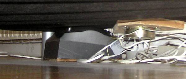

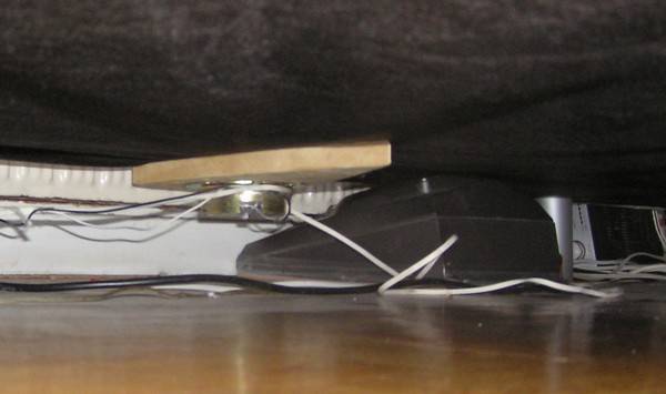

Da jeg så var igang, fik jeg den ide at "forkorte" nogle gamle "skod-højtalere" jeg havde liggende - måske kunne jeg få lidt bedre lyd i bagkanalerne, der pt. trækkes af et par plastic-skidt-ting fra noget ur-surround fra gml. dage...
(Har jo allerede skåret 5 cm. af toppen på min center så den passer i et 43 cm. rack-hul under mit tv.!)
Det er JVC-reol højtalere, der skal forsøges presset ned under 12 cm. som der er under min sofa..
Sjovt at se om de overhovedet spiller - og om de er bedre end det andet plastic-hejs.
Der var bl. a basrefleks-rør, men det er cuttet voldsomt ned i længde.. sjovt at høre hvad det betyder i praksis til en bagkanal....

Den ene er færdig og spiler under sofaen.
Bedre mere fyldig lyd, langt mere bas.. det er facit lige pt.

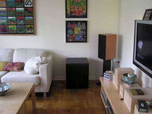

Her er et nyt overblik over subben i stuen.
Den står samme sted som den gamle B&W - det er "kone-bestemt", men lyder heldigvis helt fint.
Jeg har monteret lidt sortmalet tape over den kraftige blå diode nederst - den lyser hele tiden, når der ikke slukkes på kontakten. (Lidt for meget synes jeg)

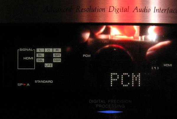

Her kommer lige et billede af min receiver som den "melder tilbage" når den får et 7.1 signal fra min PS3. (De tændte kasser til venstre er de HTér der får et diskret signal = 7.1
Den afspiller ganske udemærket 7.1 PCM-spor.
Er ikke klar over om den konverterer ex.vis DTS HD og TrueHD 7.1-HD lydspor til noget "andet" - men alt i alt er lyden super fin og dynamisk, og klart bedre end tidligere - særligt  5.1/6.1 fra den gamle Denon.
Lækkert med PCM lyd via HDMI

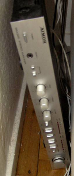

Her er lige et snapshot af min amp der trækker bodyshakerne under sofaen: Aimor (?!)

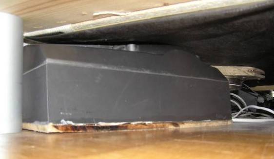

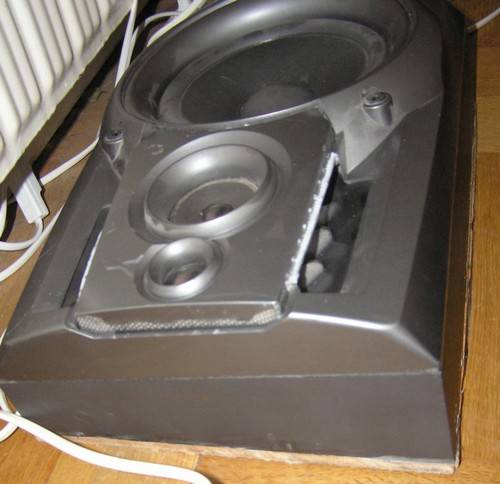

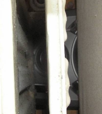

Herunder kommer et par billeder af mine "nye" bagkanaler.
Nu registrerer de som "large" når jeg kører auto-setup fra pioneeren.
Derudover kører de rimeligt diffust må man sige - efter turen op bag sofaen.Det var også meningen.
Begrænsningen i "re-designet" lå primært i magneten bagpå bas-elementet, der havde en naturlig begrænsning i hvor lavt jeg kunne lave det nye kabinet.

Det lykkedes:
Her er første forsøg. Vinklet sidelæns... Magneten på bassen har fået fræset ud i bagpladen for at kunne være der....
Kommer ikke så langt ind under readiatoren, men spiller indirekte og faktisk ganske OK.
Her er andet forsøg - nu lavet skæv på den anden led - ikke i bredde-retningen, men i længderetningen, så diskanten kan komme ned under radiatoren og stråle bedre op til øret i sofaen.
Her er de første igen - den kommer ikke så langt ud under radiatoren, men lyden finder nu fint vej derop alligevel.
Her kan man se hvorledes diskant og mellemtone kigger direkte op igennem sofaen til lytteren...
Jeg må sige, at selv om det ikke er perfekt, så er det blevet ret godt.
Meget bedre end før, og det perfekte kompromis på ingen plads og ingen penge = gør det selv...
Bare prøv det - det kan være det lykkedes - og det gjorde det!
Mht. sub / bas-signalets dyk omkring 50 Hz. skal jeg have prøvet, om det er fordi der er delefrekvens ved 50 Hz. og at fronterne ikke er helt på niveau der endndu (hedder sig vist 52Hz +/- 3dB.) Jeg synes dog, at jeg havde delefrekvensen på 80 Hz da jeg målte på den... Hmmm..
Rukket sluger lige noget deromkring de 50-60 Hz.... Øv.
Men gør ikke noget voldsomt.
Måske kan jeg rette det ud via MCAC - Pioneerens rumkorrektions-funktion.
Det kræver dig lige lidt tid tror jeg.

Har du prøvet at lave en måling med 80hz som delefrekvens? Det kan måske rette lidt op på det relativt store hul mellem 55-90hz.
Responsen mellem 20 og 50 hz er rimelig fin med kun 5db peak det er til at leve med.
I min egen pioneer reciever kan jeg kun påvirker subben ned til 63hz, under dette har jeg ingen styring fra recieveren.
Jeg tror desværre at det var ved 80 Hz. jeg målte ... men prøver igen senere på ugen når jeg får tid.
Det håber jeg...
Ja - der er jeg OK tilfeds. Glad for min nye sub. Før skete der intet nuder 30 Hz... Forbedringen er markant.
Det er det samme med min - det dersens MCAC-system går ikke under 63Hz... Men m åske et boost ved 63 kunne hjælpe?
Må undersøge hvad jeg kan mht. manuel EQ-indstilling.
