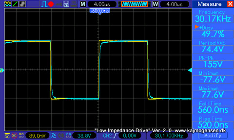

Flemming skrev:
Hæ hæ, kunne da godt tænke mig at vide power båndbredden på sådan noget herligt D grej? Som sidebemærkning kan jeg
lige nævne at på A/B ligger den typisk på 1MHz båndbegrænset, naturligvis, til omkring 200kHz. Giver meget lavt fasedrej i det hørbare... Eks.
Sphinx Project twelve har et fasedrej på 1grad@20kHz... Det betyder måske pludselig ikke noget i D verdenen?
Fra mine eksperimenter under bygningen af mine klasse AB. Gul kurve er input og blå er output på min klasse AB.
Båndbredden kan - om man vil - beregnes ud fra rise- and falltime.
Indlæg: 3360
Sendt: 18 Februar 2023 kl. 16:15 | IP-adresse registreret
Argumentet mod betydningen af stor båndbredde er at vi ikke - selv under ideelle forhold - kan høre frekvenser over 20.000 Hz.
Spørgsmålet er om vi på trods af alder og andre fysiske begrænsninger alligevel hører forskel på hvor hurtigt forstærkeren
reagerer på signalet den forstærker? Herunder kontrollen med højttalernes back-EMF. For slet ikke at indregne klasse D
forstærkernes filter-spole i udgangen og hvad den betyder i sammenhængen. Vel vidende at der er forskel på konstruktionerne
med pre- og post feedback.
Hz.
Lige netop, og ud fra din måling ser det ud til at du har omkring 673kHz i -3dB BW ved fuld skrald. Ikke dårligt! Min audio erfaring synes at
sige at jo bedre SR (BW) en forstærker har jo bedre kan jeg li' dens behandling af de øverste tone jeg kan hører.
Jeg har ofte udskiftet op-amp's med en "sølle" SR på 8V/usec til en med 25 - 40 V/usec som har givet en væsentlig bedre formidling af det
højere lyd register.
Kunne da være interessant at se sådan en måling på en D?

@Flemming
En lignende måling på en class D amp vil du næppe se. Argumenterne imod en sådan måling kan være flere. Hvorfor overhovedet beskæftige sig med målinger af supersoniske frekvenser? Man kan i sagens natur ikke høre så høje frekvenser. En anden. Sender man en firkantkurve ind i en Class D amp risikerer man at firkantkurvens harmoniske overtoner danner et blandingsprodukt i
stød med switchfrekvensen.
Ved måling på Class D amps benyttes filtre mellem forstærker og måleudstyr for ad den vej undgå at switchfrekvensen og højfrekvente biprodukter måles med i de opgivne data. Hvorved deres data favoriseres. Noget som ikke sker ved måling på en Class A/B eksempelvis.
Og endelig den altid fremhævede, at målinger er ligegyldig, hvis man kan li' hvad man hører. Sagen er jo den at de færreste har mulighed for at sammenkæde lydoplevelsen med supplerende målinger. for derved at skaffe sig erfaring med sammenhængen. Og så kan vi begynde forfra i en ny debat.
