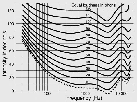

Der har i denne tråd så vidt, jeg husker, været gjort nogle overvejelser vedrørende korrekt frekvenskorrektion.
For mig at se findes der ingen generel korrekt frekvenskorrektion. Udgangspunktet kunne være en oplevelse i koncertsalen, som man gerne vil have i sin stue. Lad os nu antage, at lytterummet derhjemme har en ret frekvensgang og at de hjemlige højttalere mv. også har det.
Man skulle nu tro, at afspilning af liveoptagelsen ved alle niveauer ville lyde ens. Men sagen er, at det gør den ikke. Det hænger sammen med, at det man kunne kalde forstærkningen fra øre til hjerne både er frekvensafhængig som afhængig af lydstyrken, og det er min pointe. Skal man søge at genskabe koncertoplevelsen kræver det samme lydtryk i stuen som i koncertsalen. Er lydtrykket fx mindre er oplevelsen en anden bl.a. p.gr.a. ørets ulinearitet. Man er således nødt til at korrigere frekvensgangen afhængigt at lydniveauet for at reproducere oplevelsen.
Og ja, jeg ved godt, at der er andre forhold, der gør sig gældende, men læs nu det primære budskab. Så at tale om, at fx en generel hævning af bassen ved en bestejt frekvens skulle gøre afspilningen mere korrekt har jeg vanskeligt ved at se holder. Det kan være, at det er det bedst mulige kompromis, men ideelt bliver det ikke. Men måske andre har ansdre synspunkter.
Jens
Indlæg: 3365
Sendt: 24 Februar 2023 kl. 14:41 | IP-adresse registreret
Du har fuldstændig ret, Jens. Musikken ændrer karakter alt efter hvor højt vi spiller.
Uanset hvor nødigt vi vil erkende det lyder gengivelsen forskellig alt efter lydstyrken i lytterummet.
Bastoner især mister sin pondus når vi skruer ned for niveauet fordi ørerne taber følsomhed i basområdet ved lav lydstyrke.
Derfor indførte man "fysiologisk volumenkontrol" i de gamle radioer.
Man indsatte et udtag på volumenpotentiometret med suplerende frekvenskorrigerende komponenter.
Formålet var at kompensere for ørernes ulinearitet. Den metode findes ikke mere.
Det skulle da lige være Yamaha som er den seneste, jeg har set med med den feature.
At det så ikke har noget som helst at gøre med hvilken forstærkertype man anvender er en anden sag.
Sådan er ørernes frekvensgang vs lydniveau.
