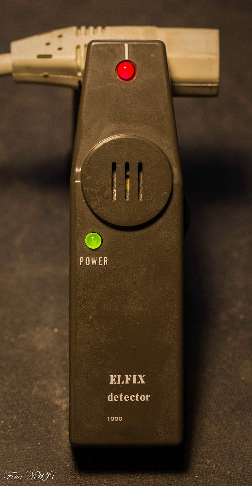

Søg efter elfix detector, den er et godt redskab og have i kassen.
