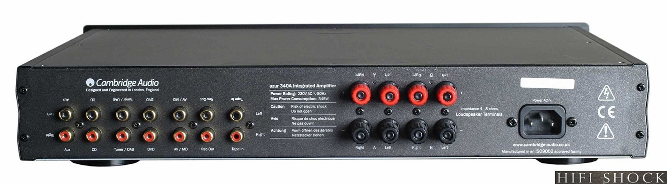

Fra hvad jeg kan læse har TV'et én optisk lydudgang og én udgang til hovedtelefoner (3.5mm jack), men jeg vil gerne have både soundbaren og forstærkeren tilsluttet, så vi kan bruge soundbaren, når vi ser alm. TV og forstærkeren, hvis vi hører musik via Chromecast. Lige nu er toslink kablet tilsluttet mellem TV og soundbar, og så har jeg RCA/Minijack mellem forstærker og TV.
Jeg synes ikke lyden er helt god igennem forstærkeren. Lyden skratter, og især når "Direct" funktionen er slået fra på forstærkeren - og min intuition siger mig, at det er fordi jeg bruger hovedtelefonudgangen på TV'et - kan det passe? I så fald er jeg på udkig efter en eller anden boks, som jeg kan tilslutte den optiske lydudgang på TV'et og splitter det i henholdsvis en toslink og RCA. Eller måske I har bedre idéer?
Ydermere er jeg lidt usikker på, hvilken indgang på forstærkeren, jeg bør bruge. Lige nu bruger jeg den der hedder AV / MD, men det giver umiddelbart ikke den store forskel om jeg bruger den, CD eller AUX. Forstærkeren har disse indgange:
På forhånd tak for hjælpen!
