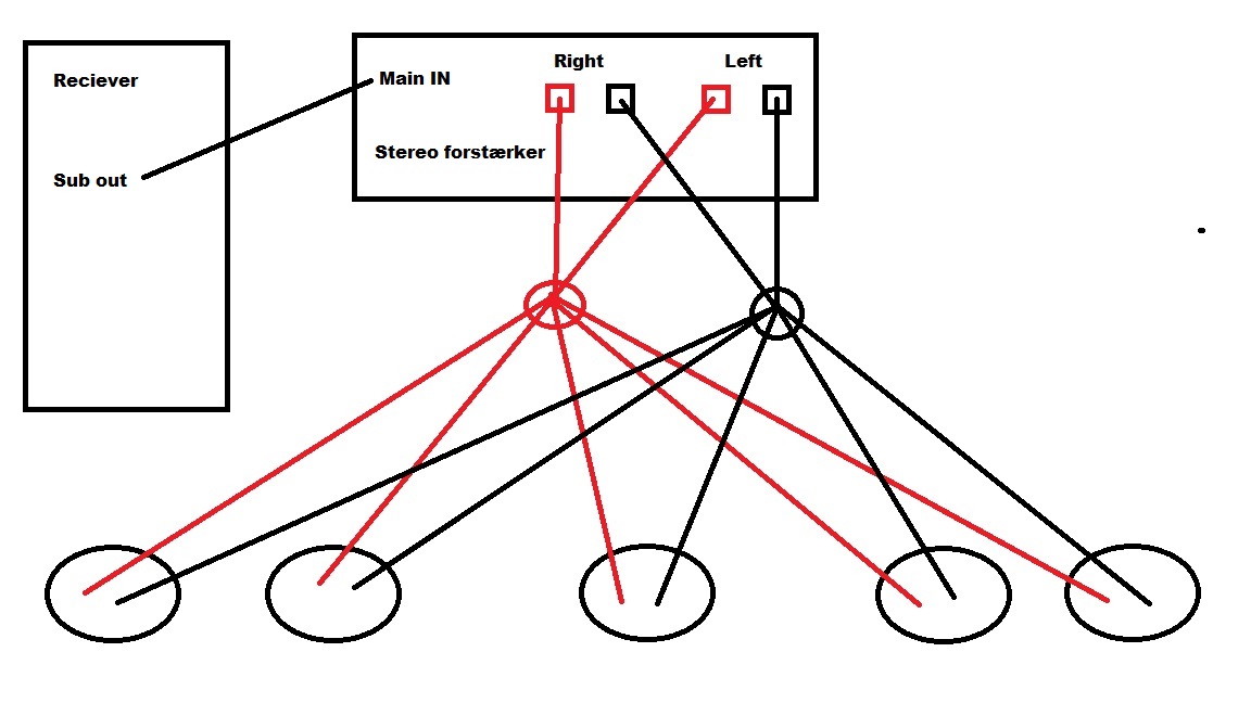

Hej håber jeg kan søge noget hjælp her.
Jeg skal have tilkoblet 5 buttkickers til en stereo forstærker, og videre til min reciever på sub out. Men hvordan skal jeg koble det sammen, jeg håber det der er vist på billedet er fint nok? det vil være der nemmeste for mig, da jeg håber, at jeg kan nøjes med at føre det hele igennem 1 højtaler kabel gennem et rør på loftet.
Det skal siges jeg lige nu tester med 1 buttkicker, og på min reciever har jeg været tvunget til at stille den på middel volume, og minimum volume på sub, og på stereo forstærkeren står volumen på max, bare så der ikke er nogen af delene som der dominere iforhold til hinanden, det var den mest passende løsning jeg kunne finde.
Men vil stereo forstærkeren tage skade at den står på max, selvom at der er skruet ned på selve recieveren?
Hvis jeg er forkert på den, er der så en venlig sjæl der vil tegne det for mig, hvordan det skal kobles sammen :D er så bange for at misforstå det, beklager for stave fejl etc. er på farten ;D

Dit diagram. Du må ALDRIG forbinde en stereoforstærkers to plusser med hinanden!!!!!
Med mindre du har set dig gal på den og vil have den brændt af. Som undskyldning for at købe en ny
Parallelkoblingen er tilsvarende kritisabel og den sikre vej til fiasko. Har du forbundet det sådan så lad være med tænde igen!!!!
Med butkickerens 4 ohms impedans skal du anvende een forstærkerudgang til hver. Een stereoforstærker er ikke nok.
Der skal flere til. INDgangssignalet kommende fra subwooferen fordeles til dem. Indgange må gerne parallelkobles.

Jeg ved ikke helt hvem der har sagt du skal gøre som på dit diagram, men lad endelig være med det.
Normalt sættes en buttkicker til sin egen forstærker, der så sættes til sorround receiverens sub udgang.

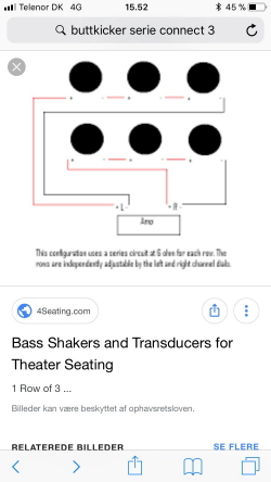

Jeg tror jeg går den serielle vej som vist på tegningen her hvis det fungere bedst?
Den første diagram ville vidst futte forstærkeren af ;-D

Skal siges at jeg vil køre 3 enheder på 1 udgang og 2 på den anden, da jeg skal bruge 5 buttkickers i alt, er der nogen der kan sige god fori den
løsning? :-) også mht til mit udstyr og om det kan trække det fint?

Sendt: 11 April 2018 kl. 18:21 | IP-adresse registreret
Tegningen med den serielle kobling er brugbar. Tre i serie til den ene udgang. Belastning af forstærkeren på 12 Ohm. Og to i serie til den anden lig med 8 Ohms belastning. Alt sammen i orden.
Lad os slå fast at dit første diagram med total parallelkobling af såvel forstærker-UD-gange og butkickere KUN skal udføres hvis du VIL brænde din forstærker af. So don't do that. Ever!
