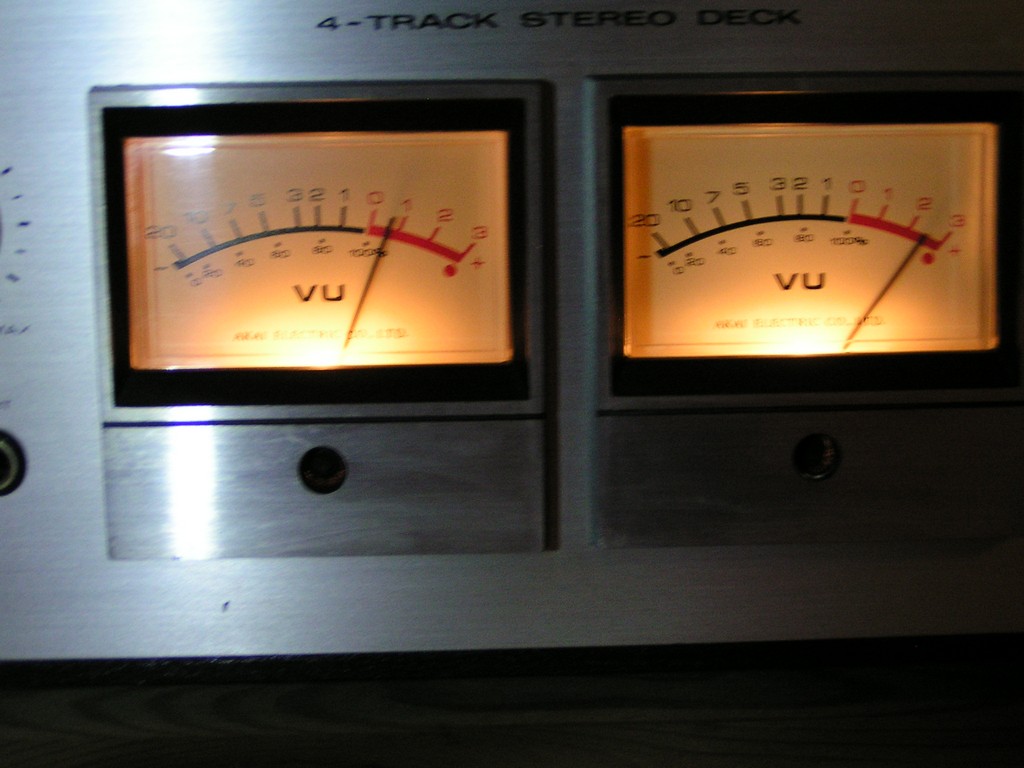

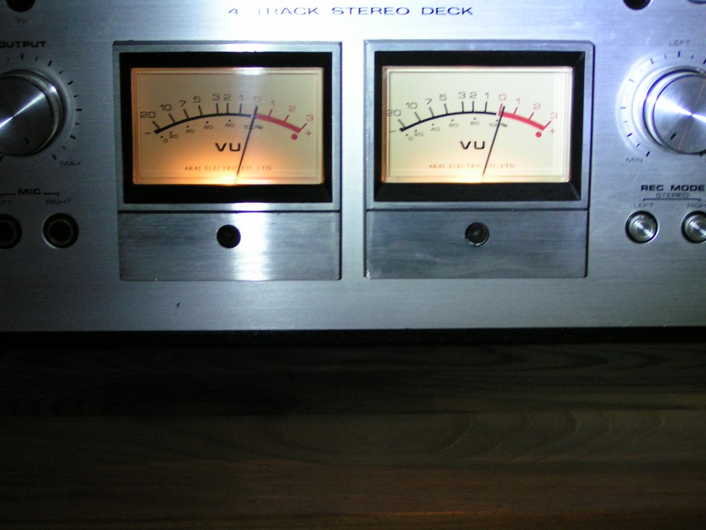

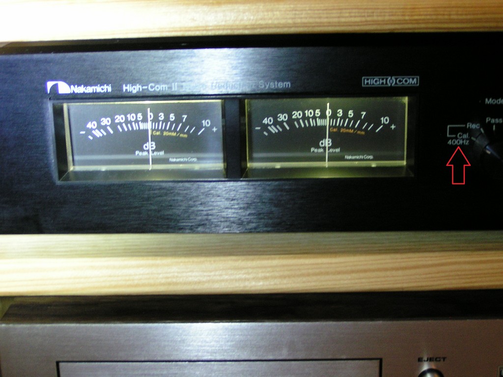

Hej...Jeg har købt en nakamichi highcom II noise reduction som jeg skal bruge i forbindelse med min akai gx630d spolebåndoptager , den er købt af et firma der sælger vintage hifi så den er testet og med garanti så har en god forudsætning for at den virker som den skal...Den skal kalibreres og heri opstår problemet så . Jeg har manual som siger sæt rec volume på båndoptager til maximum ligeledes output volume også til max derefter tænd for highcomens calb. tone på 400 Hz , vu metre er nu på highcom´en 0 dB man stiller så bag på enheden indtil båndoptagerens vu´er ligeledes er på 0 dB , så optager man test tonen på båndet så er rec in kalibreret så kommer turen til play out og her skulle efter min overbevisning signalet der bliver afspillet også være 0 dB , det er det bare ikke så skal min båndoptager kalibreres måske justering af vu metre og også kalibreres til de bånd jeg bruger som i øvrigt alle er samme slags ?? i øvrigt så består kalibrering af play out, ved at man mens testtone kører på båndet sætter highcomen til 0 dB ligeledes ved at skrue på de kal. knapper der er bagpå...Håber nogen kan hjælpe selvom enheden måske nok er lidt en sjældenhed , smider et par billeder med så i kan se forskellen på rec in og play out på forhånd tak...Martin

Du har manualen, så formentlig har du styr på det, så dette er overflødigt, men ellers kunne der være grund til at gøre opmærksom på et punkt, der siger: "With certain tapes, the test tone recorded at 0 db may gíve a greatly different reading upon playback. As this difference is likely to interfere with proper operation of the High-Com II system, use of such tapes should be avoided." Det kan altså være negativt, at du kun har een type bånd at teste på. Og jeg ser ikke umiddelbart nogen oplysning om, hvilke bånd der skal undgås.

Hej igen og tak for de hurtige svar...Ja jeg tænker også at en justering ville være på sin plads , har godt set det der med at nogle bånd under afspilning vil kunne opføre sig anderledes så derfor har jeg lige prøvet et lille eksperiment , ved ikke 100 % om man kan bruge resultatet til noget men altså ,hentede en tone generator på nettet der kunne lave et fast 400 Hz signal kørte det igennem min pc via en dac conv.  ind i forstærker og derefter ind i båndoptager satte vu metre på 0 og optog , afspillede så og samme resultat gør sig gældende som vist på billedet , de bånd jeg har er nye fra thoman og hedder RMG-LPR 35 har så ydermere fået lov at låne to andre båndtyper af en kollega henholdsvis TDK og MAXELL begge i rigtig god stand og det samme scenarie gør sig gældende med dem både igennem highcomen og igennem tonegeneratoren på min pc...Jeg kan sige at jeg sidste  år skiftede

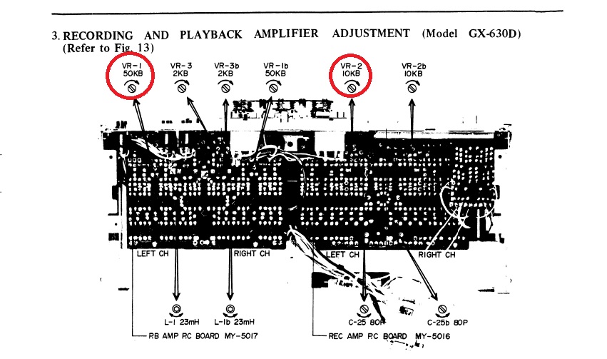

Trykrulle er ca 1,5 år gammel og købt fra ny af da den gamle var hård og krakeleret....men  støjreduction eller ej så skal jeg på en eller anden måde ha indstillet afspille/indspille level på gx 630´eren så her er mit forslag måske helt ude i skoven men kan lige så godt spørge tænker jeg:
jeg har jo som sagt ikke noget test bånd men denne 400 Hz 0dB tone
 https://www.youtube.com/watch?v=Qi9M_rM9GQ4 ind i akai´en måske ? kan jeg lave mit eget test bånd på denne måde ? og er de røde ringe jeg har sat på nedenstående billede der hvor man indstiller de pågældende levels ??? hvis jeg er helt forkert på den håber jeg nogen har et testbånd

Nu kender jeg som sagt ik noget til din Akai men, den første problemstilling er om maskinen optager for højt - eller om den afspiller for højt. Det
næste er så at få justeret eq (ved ikke om du har sådan nogle indstillinger). Så det er egenligt derfor det ville være godt med et testbånd
Hvordan ser maskinen ud mht nogle højere frekvenser som eks 10KHz og 15KHz ?
Hvis ikke du ved det - så lad for guds skyld være med at justere på tonehovederne - hvis de er det mindste spor i dem, så er de stort set umulige at
få til at lyde godt igen
