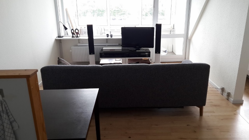

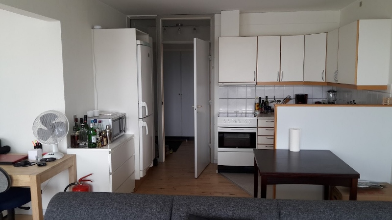

Hej allesammen,
Jeg er lige flyttet og i den forbindelse har jeg fået ny stue.
Det er nok det lytterum, hvor jeg har haft allerflest muligheder, så dem vil jeg prøve at udnytte.
Her er et par billeder:
Jeg har prøvet at spille på tværs af rummet, det gav en del mere bas, og synes der var OK styr på den. Men den ene HT kom til at stå meget tæt
på hjørnet til venstre i billedet. Ved at prøve at spille på langs forsøger jeg, at få en større og mere præcis soundstage. Dette er især herligt fordi
jeg er begyndt at høre en del klassisk musik.
Rummet er stadig meget bart, og der vil komme nogle billeder op og hænge samt flere småting + der kommer foldegardiner op. Det jeg forsøger
at lege med nu er, at jeg gerne vil have mere bund i - dette forsøges ved at rykke HT tættere på bagvæggen. Herefter tror jeg det næste bliver
at få lidt styr på refleksionerne - især vinduerne tror jeg bidrager til en masse skidt.
Er der noget der falder jer i øjnene? Som novice indenfor akustik bliver mine spørgsmål meget brede og ukonkrete - jeg beklager :)

Er der noget som falder i øjnene, spørger du?
Ja bare og hårde overflader kombineret med højttalere med stor spredning giver mange reflektioner. Fyld rummet med gardiner, tæpper, reoler og
andet som bryder reflektionerne. Slæng tøjet over stoleryggen nu du ikke har WAF faktoren at kæmpe med. Jo mere jo bedre.

Ja det må være et ret "levende" rum, og de første refleksions punkter skriger efter behandling af en art. Og med hårde overflader så mange steder,
vil jeg prøve med at absorbere side væggene. Det kan gøres flot, effektivt, let og billigt.
Det kunne være sjovt at prøve at måle rummet, jeg tænker der er ret voldsomme efterklangs tider...

Dæmpning af sidevægge og loft vil jeg gå igang med at tænke på. Det kunne være interessant at få målt rummet, inden jeg gik igang. Jeg har ret
stor frihed ifht. hvor tykke dæmperne skal være, så kan nå et fhv. stort frekvensområde.
Men jeg hører somsagt en del klassisk musik og der skal være klang i rummet - så derfor er det måske bedste at få målt rummet først. Er der
nogen der kender nogen i Aalborg området som kan gøre den slags? Jeg er somsagt på det budget, så det skal helst være en der vil gøre det for en
flaske vin :)

Jf. beregninger herfra:
http://www.cardas.com/room_setup_rectangular_room.php
og
http://www.cardas.com/room_setup_calculators.php
Så står højtalerne i perfekt afstand til sidevæggene - nemlig 94cm ud til den nærmeste sidevæg fra hver højtaler. Men afstanden til bagvæggen
foreslåes i beregningerne til at være godt halvanden meter. Det er slet ikke en mulighed i min stue. Jeg ved at afstanden til bagvæggen påvirker
mængden af bas, især med basrefleksporte som i mine SA Saxo 50. Er der andre faktorer det påvirker?

Afstanden til bagvæg påvirker i høj grad også muligheden for dybde i lydbilleet.
Mvh Thue

Shake: Du skriver bare
Thuekay: Er det noget du kan uddybe lidt? Mener du eksempelvis at hvis højtalerne står helt op ad væggen, at det så ikke er muligt at få en god
dybde i i lydbilledet? Eller hvordan skal det forstås?

Sendt: 11 August 2015 kl. 08:40 | IP-adresse registreret
@Wega: Ja, det gør det i hvert fald meget sværere. Det kan afhjælpes med absorbenter eller diffusere.
