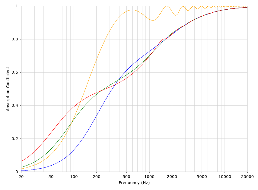

Eeyore
Indlæg: 357
Sendt: 14 Juni 2015 kl. 06:48 | IP-adresse registreret
Lige et par hurtige kurver
Blå: 50mm terrænbat direkte på væg
Grøn: 50mm terrænbat, 50mm luft
Rød: 50mm terrænbat, 100mm luft
Gul: 95mm flexibat, 55mm luft
Til top Vis Eeyore's Profil Søg efter andre indlæg skrevet af Eeyore Besøg Eeyore's Websted
Wega
Bruger siden: 01 Juli 2011
Indlæg: 475
Sendt: 14 Juni 2015 kl. 07:26 | IP-adresse registreret
Eeyore: Hvad har du sat luftgennemstrøms modstanden til på terrænbat's? Den har jeg nemlig fået fat i endnu.
Eeyore
Indlæg: 357
Sendt: 14 Juni 2015 kl. 08:18 | IP-adresse registreret
60000 for terrænbats og 8000 for flexibats. Dette er ca værdier taget fra en graf jeg fandt på gearslutz
Eeyore
Indlæg: 357
Sendt: 14 Juni 2015 kl. 08:23 | IP-adresse registreret
Fandt lige linket
https://www.gearslutz.com/board/6528365-post17.html
Wega
Indlæg: 475
Sendt: 14 Juni 2015 kl. 08:38 | IP-adresse registreret
Ja ok, den har jeg set men jeg håbede du havde fundet de eksakte tal. Det ændre en del i graferne ved ændringer i tallene, specielt i den lave ende
kan mindre ændringer gøre en større forskel.
Flexibats er i øvrigt 8800, hvis du skal bruge det en gang.
