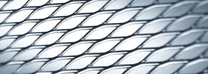

Skal det se råt ud og lyde godt samtidig er der muligheder. Metalplader kan jo udformes på mange måder. Du kan få et råt look og en effektiv akustikregulering ved at anvende perforerede metalplader (netstruktur) i stil med billedet. Overfladen vil ikke reflektere lyden i nævneværdig grad og placerer du nettet udenpå et lag af stofbeklædt glasuld eller lignende vil du få en væg som opfylder de akustiske krav og dermed måske begge dine ønsker.
Denne konstruktion absorberer lyden i stedet for at reflektere den. Overfladen, hullerne og det bagved liggende materiale gør den store forskel.

Kaj. skrev:
Chrotto.
ønsker.
Det var et interessant alternativ!
