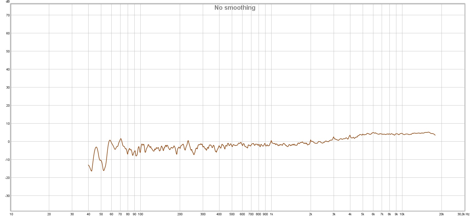

Så fik jeg indvisteret i en måle mikrofon, og har kastet mig ud i at lave mine første målinger. Jeg har sikkert gjort et par ting forkert, men så
regner jeg med at få jeres hjælp til at blive bedre.
Mit lytterum er uden tvivl et vanskeligt et at få til at makke ret, men jeg vil gerne have jeres dom på om det er en komplet umulig opgave at få
rettet op på, eller om det vil kunne lade sig gøre?
Frekvens kurve med 1/24 smoothing:
Waterfall (Læg mærke til den høje decay time på 800ms!)
Selv for en nybegynder som mig, så er det rimelig tydeligt at der er større udfordringer her. Bassen var jeg godt klar over ville være et problem,
for det er meget tydelig i musikken at der bliver boosted meget omkring de 40hz. Hvad siger I, kan det rettes op med akustisk regulering eller er
det en for stor/umulig opgave?
Rummet er 4m x 4.3m og 2m i højden. Der er gulvtæppe på, men intet på vægge eller loftet. Der står en 2 personers sofa og en del puder i
rummet, men ellers er det helt bart.

Tjaa, jeg tror bare at det er sådan rum er flest! For mig at se til ligner det et system der deler ved omkring 2kHz og har en stille og rolig afruling
ned mod 60 - 70Hz.
Som du også nævner har du nogle steder, hvor din "efterklang" er oppe over 800ms. Det er de værste resonanser som målingen også viser med
megen energi i.
Som jeg ser det er der 3 belastede sområder (36, 39,42Hz), omkring 80Hz og 125Hz. De er de værste og kan næsten "kun" fjernes ved at flytte
målemikrofonen (lyttepladsen) eller kører noget aktivt ind over. Den løsning bruger jeg selv og vil ikke for alt i verden undvære det, selvom selve
resonans frekvenserne stadig kan høres pga deres "efterklang" (decay). Men det er langt at foretrække fremfor at de buldre løs.
Jeg har svært ved at se hvordan du dæmper passivt de 10 - 15dB under 100Hz men over vil jeg tror at du kan påvirke med rum bats etc... på
særligt udvalgte steder.
Feks. den på knap 300 og ca 900Hz kan måske ændres vhja reflektions dæmpene foranstaltninger.
Men inden du "flipper" helt ud, prøv om du kan låne en proff. dig delefilter og lad dit forforstærker line signal gå igennem den og send det
manipulerede tilbage i din effektforstærker. Sådan et filter lyder ikke nødvendigvis særligt godt, lad lige det ligge, men prøv så at "tune" de
føromtalte frekvenser "væk".
Du vil da få en fornemmelse for hvordan det kan lyde. Du vil få et langt jævner basforløb med flere detaljer osv... På den måde kan du få afklaret
om du orker at få de værste "unoder" væk eller de stadig skal være en del af lydbilledet. Det krævede lidt tilvænning (der manglede naturligvis
energi udvalgte steder meeeen helheden..!.) for mig, men vil ikke undvære det nu.
Spændende at følge dine tiltag

Flemming: Mange tak for dit svar, og det er da rart at høre du også mener en del andre er i samme situation.
Højtaler placering og lytte/måle position er valgt efter en udregning som netop skulle være den bedste placering i forhold til stående bølger. Men
pga manglende standere til højtalerne, så har jeg ikke kunne ramme placeringen 100%.
Du har helt ret i at der bliver delt ved 2000Hz, men afrulningen i bunden ved jeg ikke lige hvor starter.
Men ja aktiv regulering i et vist omfang kommer jeg nok ikke uden om, men jeg vil jo gerne opnå så gode resultater som muligt med passiv
regulering, inden jeg begynder med aktiv. Jeg har tænkt på at lave bass traps som bruges i studier til at tage noget, men til de helt dybe
problemer i 35-45hz området, har jeg faktisk overvejet at forsøge at kaste mig ud i et projekt med Helmholtz resonatorer. Jeg tror de er den
eneste mulighed for at dæmpe noget mærkbart så langt nede i frekvens. Men det er her jeg også virkelig har brug for indput, for jeg er
forholdtvis grøn på området.
Jeg har heller ikke gjort ret meget for at optimere lyden lige nu, så der burde være mulighed for at kunne hente en del.
Men du vil ikke mene det er et total umuligt projekt at kaste sig ud i?

Passiv regulering under 500Hz, ala bass traps etc., vil jeg meget nødigt "vildlede" i da jeg ikke er gået den vej, det fylder ret meget så uha, andre
må på banen :-)

Mit rum har dimensionerne 4,1 X 4,3 x 2,1
Hårdt gulv, murede vægge og bjælkeloft med puds imellem.
Jeg har fået en fænomenal lyd ved at bruge en hel del diffusere fra Vicoustic, nærmere bestemt 8 i loftet.
Du vil ikke kun påvirke frekvensgangen, den er meget mere underordnet end det faktum at du får en betydelig oprydning i
kamfiltereffekter. Dette vil du høre som en markant øgning af dynamiken samt at lydbilledet vokser til reelt 3D og fylder hele rummet
fra væg til væg og laaaaaaangt bag ud.
Jeg har så også på væggene 7000 lp'er stående hvilket nok ikke er af det onde, men før diffusorer var det ikke noget som battede.
På gulvet gar jeg to løse tæpper, det ene langluvet.
Inden du kobler mere elektronik imellem dig og kildesignalet ville jeg prøve disse diffusere de købes billigst i Tyskland. Jeg fik mine efter
kun to dages venten.

Det jeg mener er at du ikke skal være så forhippet på den frekvensgang du måler, men meget mere den lange efterklangstid du har. Det
er efterklangstiden som laver numre med dig. Jeg kan fortælle dig at min bas var "forsvundet" indtil jeg fik styr på efterklangen i
mellemtone og diskant. Så skidt pyt med bassen lige til en start, dit problem er refleksion af lyden. Mange ved det ikke, men over
halvdelen af den lyd dit øre opfanger er reflekteret og dermed faseforandret og dermed er en frekvensmåling fuldstændig intetsigende
grundet udfasninger og resonnanser.
Så tro på det kammerat, få styr på akustiken først, så kan du iøvrigt ændre markant på den bas du hører ved simpelthen at flytte din
lytteposition. Selv måtte jeg opgive at have en sofa i rummet og "nøjes" med en lækker lænestol, jeg kunne simpelthen ikke komme til
at sidde der hvor bassen var mest homogen og dynamisk.
mvh. Asger

Opstillingen har jeg flyttet meget rundt med, og den måling jeg viser er faktisk taget det sted hvor problemet er mindst. Det er en opstilling jeg
har fået anbefalet af en lokal fagmand, som har regner på hvordan den bedste opstilling vil være, netop for at undgå stående bølger.
Jeg håber ikke du opfatter mit indlæg som om at jeg slet ikke lytter til det du skriver, for det gør jeg og jeg er glad for din respons. Jeg stiller
bare spørgsmålstegn ved noget af det, da det strider imod det jeg har forstået fra andre steder.

Jeg bruger en kalibreret Umik-1 mikrofon fra MiniDSP, som REW EQ så behandler.
Min tanke med rummet er at lave 6-8 broadband absorbere og eventuelt deciderede bass traps i de 2 forreste hjørner, men det kommer an på
hvordan målingerne ser ud efter at der er blevet monteret absorbere. Dernæst tænker jeg at der skal noget diffusering til at holde lidt "liv" i
rummet, så det ikke bliver for dødt. Jeg tror også på at det kræver store mængder af dæmpnings materiale for at dæmpe i de lave
frekvensområder, og da mit rum er dedikeret til lyd, så har jeg heldigvis mulighed for at bruge pladsen som dæmpningen kræver.
Jeg har fået tilbagemeldinger fra et stort lydforum, at min måling ser ret normal ud for et rum af den størrelse jeg har. Og at jeg ikke skal være
så bekymret for om jeg kan få det til at lyde godt, for det skal det kunne.
Omkring størrelsen af højtalere, så vælger jeg også at gå med den største af de to, som spiller væsentlig lavere end den "lille". Og så vil jeg nok
også forsøge mig lidt med ændring af basrefleksport som du nævner.
Du har ret omkring diskant niveauet, men jeg mistænker det også lidt for at være mig som måske har lavet en fejl i opstilling af mikrofonen. Jeg
har senere fundet ud af at det er meget kritisk for målingen at mikrofonen er placeret præcist, hvilket jeg nok ikke har været omhyggelig nok
med.
Men de næste målinger jeg skal lave bliver også på en anden højtaler, så jeg tænker de under alle omstændigheder kommer til at se ret

sådan ser min ud på magnepan

lille smed:
Ja det er ikke nemt at få styr på bunden, men dine udsving dernede er da trods alt "kun" 12-13dB, hvor mine ligger omkring 21-22dB. Hvilken type
Heyyy Kenneth,
Det var da et "grimt" hæv, du har over 2-3 KHz

hej
jeg er helt enig i at den stiger for meget  og jo mit rum spiller meget ind .. men når man tager udgangs punkt i at jeg ikke har forsøgt, at dæmpe mit rum eller anden måde gør kurven pænere, ser det ikke så slemt ud  som jeg frygtede,  . tog min måle mic på stativ.. stillede den sådan ca ... en måling .. og det var denne.. men der skal nok komme en ny når jeg sætte mine digi filter på...
