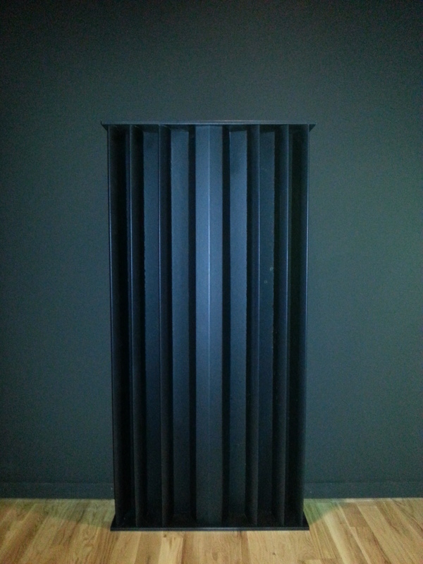

Diffusere i lofter er dyrt og godt. Så meget som muligt. Jeg bruger Svanø Akustik.
Jeg havde Rockfon over det meste af loftet, men valgte at springe ud i, at fjerne det helt og erstatte med diffusere. Det var et stort løft i lyden.
Mvh. Sven

I dag har jeg fjernet Rockfon pladerne der var limet fast under loftet og erstattet med diffusere fra Svanø. Du kan se billeder deraf på
http://www.hifisentralen.no/forumet/akustikk-og-rom/71711-sv en_palvigs-lytterum-14.html
Jeg kender ikke dit rum og loftshøjden kunne være interessant.
At du bruger diffusere evt. betyder ikke, at du nødvendigvis kan undvære en dæmpning. Men jo flere diffusere i rummet betyder, at der måske slet ikke bliver det behov for dæmpning.
En måling af rummet vil være godt og her tænkes på bassen.
Mvh. Sven

Sven Palvig skrev:
En fordel med at sætte gips plader op i loftet, er at det dæmper bassen. 2 lag er at foretrække. Vigtigt er det altid med
isolering i hulrum. Det giver en lydisolering opad. Men det giver stadig en voldsom rungen.
Jeg har en tilbygning med de fleste vægge der har 2 lag og et loft der har 1 lag gips. Parketgulv på strøer med Rockwool under. Der var en
voldsom rungen som var ulidelig. Jeg monterede Rockfon plader i loftet samt på frontvæggen under vinduerne samt noget isolering omkring et
skab, Det gav en voldsom forbedring af lyden i rummet.
Hmm ja har svært ved at vurdere det. Rummet er 7,5 x 4,7 m med en lofthøjde på 2,25. Derfor er dete begrænset hvor meget jeg kan tage af
loftet før det bliver kritisk. Det skulle gerne ikke være sådan at jeg skal bukke mig for meget for at komme ind.
Derfor havde jeg tænkt at almindeligt 2 lags gips loft med 50mm forskalling samt rockwool bagved da jeg så stadig har en loftshøjde på omkring
2,1m selv med gulvtæppe.
Grunden til jeg overhoved spørger ind omkring de har akustikplader er fordi jeg overvejer (har ikke noget at ha det i, derfor jeg søger input) at
det ville give en bedre lyd end rent gips loft.
Så tænker almindeligt 2 lags gips i siderne af lokale, også f.eks. nogle danopanel (http://knaufdanoline.dk/product-post/danopanel/) eller lign ned
gennem midten af lokalet. både for syns og lyds skyld. Men igen det er bare en idé jeg har fået, har ingen anelse om det vil have en positiv
effekt.
Det skal måske lige nævnes at jeg ikke vil dæmpe lokalet for at skåne de tilstødende lokaler, da det vil have minimal betydning. Så det er
udelukkende for at få god lyd i selve lokalet.
Pt. viser klappetesten at der er noget vej igen...

Du skulle overveje at placere Pap-vinger fra Svanø Akustik som du skruer op i loftet. De har størrelsen 120 cm x 60 x 18 cm. Prisen er omkring 900 kr. pr. stk.
Du skal selv samle dem, derfor den lave pris..
De er ikke tunge og du kan afprøve deres effekt alle mulige steder i rummet og de vil bare forbedre lyden-
Mvh. Sven
