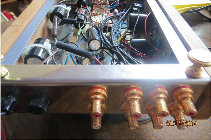

Her kommer lige lidt billeder fra min tweaked Audio-Classic 6922 Preamp.
PS! Dette her er ment som et konstruktivt forsøg på at se hvor meget man kan løfte
lyden på et produkt som har en utrolig fin balance på prisen. Selv om jeg kender
Bernhard "audio-classic" virkeligt godt er det her ment som et forsøg på hvad kan
der ske når man tweaker og kan tweake..
Jeg har og vil aldrig få den viden om rør som Bernhard har men jeg kan bygge rør
forstærkere ud fra andres ideer og er rigtig god til at tweake dem
Inden man går igang med dette her vi jeg anbefale at man ved noget om rør, og
har udstyret iorden og kan læse et diagram..
Brug nettet der har jeg selv lært det basale og evt en Simulator ala LT-Spice.
Vil du ikke/kan du ikke sætte dig ind i det, lad være at gøre noget som helst...

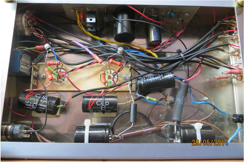

Strømforsyningen er opdateret med Panasonic EET-HD caps og Ohmite, Vishay modstande.
Alle Modstande omkring 6922 røret er Takman REX carbon.
Katode kondensator er Panasonic Organic OScon.
Dioder til udglatning af 230V er Cree Z-rec Schottky.
Glødudglatning kondensator er Panasonic Audio Grade.
Afkoblingskondensator er V-Caps CuFT.
Pot-meter er Blue Alps.
Omskifter er Elma Audio Grade.
Stik er CMC pure copper.
Den "nye" audio Classic kører med ca 145Volt på B+ , og lyden er meget mere åben.

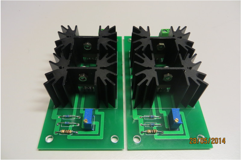

Det der gav allermest, var at få lavet og designet en ny mere simpel PSU.

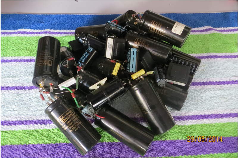

Jeg er ikke enig i at mere nødvendigvis er til det bedre når det gælder udglatning i PSU.
Bunker af kondensator i PSU har en evne til at holde lyden tilbage, da Strømmen til
røret kun kan få den når samtlige kondensator er opladt.
Bruger selv disse caps ETT-HD som har ultra lav
ESR modstand.
Kunne rigtigt godt tænke mig at sætte min gyrator i
Men der er ikke lige den plads den skal have.
Det kunne være rigtigt sjovt at komme af med den falde modstand på de 10K og styre spændingen over en gyrator.
Har brugt den i min nye 4p1L preamp.
Ideen er at kunne køre finde den spænding til Anoden (mellem 140-180 Volt) som jeg bedst synes om.

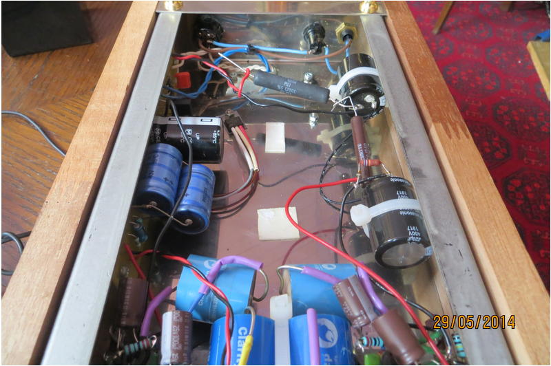

Fik lige lavet et par PSU upgrade til "vennerne". Da vi er nogle af dem med de ældste
Audio-Classic PreAmps baseret på SRPP 6922 skulle der til at ske noget.
Vi er ligesom kommet lidt ud over vores garanti, så da der ikke ligefrem udvikles så meget
på dette rør, var det tid til lidt upgrade.
Det næste var lige af få lidt mere gang i RIAA.
Den fik lige en ny PSU, og jeg kørte mine super Telefunken 803S op på de 170Volt, og så skete der
virkeligt noget..
Selv om det er den allerførste Audio-Classic RIAA, kom den virkeligt ud i solen.

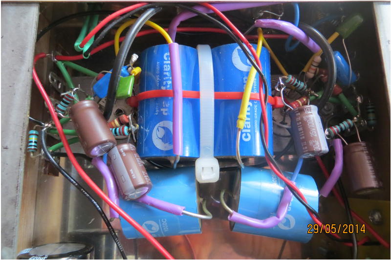

Jeg har smidt nogle Clarity MR caps i den "får seriøst eksem af Mundorf".
Som man kan se er maskin rummet i denne her prototype fuldstændigt pakket.
Skal have nogle små lodde arme for at give den et facelift...
Så selv med min kun 1000Kr Audio-Technica 440-Mla er jeg blevet super glad.
