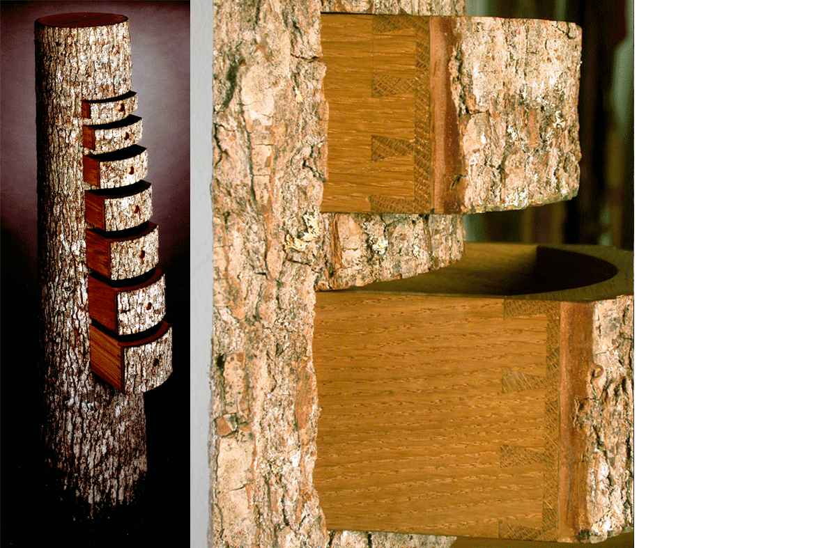

Hej Folkens.
Jeg vil da også komme med mit første input til dette sjove projekt.
Her er et andet eksempel på hvordan en stamme kan bearbejdes. Det er møbersnedker Teis Dich Abrahamsen, der har lavet
den, til en udstilling for møbelsnedkerforeningen.
Mvh. Mikkel
