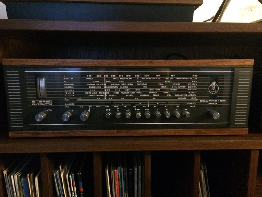

Hej.
Er brand-new i forumet her, så håber ikke jeg bryder nogle retningslinier :)
Jeg har netop overtaget en Beomaster 900 (se billede) (med tilhørende B&O pladespiller). Af sentimale grunde, vil jeg gerne
kunne køre dette setup ind over mit nuværende anlæg (en NAD C326BEE + 2 DALI Zensor 7).
Til at starte med har jeg to "spørgsmål".
1. Der findes (umiddelbart?) ingen Audio OUT på Beomaster 900. Så derfor tænker jeg om Punkt 2 kan lade sig gøre.
2. Højtalerudgange på Beomaster 900, er 2pins DIN (tror jeg) Speaker Link B&O stik (se billede). Og jeg tænker om det er
muligt at klippe selve kablet op, sætte et PHONO stik på - så man har det 2-pins stik i højtaler OUT på Beomaster 900, og
Phono i passende indgang på NAD C326. Jeg tænker at med lidt forsigtighed med volumen output, vil dette kunne lade sig
gøre.
Måske nogle af jer masterminds, kan give mig lidt feedback på mine tanker? På forhånd mange tak :)

Jeg ville tage line out fra båndoptager DIN stikket.
Jeg tror ikke din NAD ville være glad for at få et højttaler signal på sin line in.
/Dr. G

Dvs. at jeg ville skulle tænde for Beomasteren og sætte den på pladespiller kanalen, og så kører der 'automatisk' et audio-
signal ud igennem båndoptager-kanalen?
Yepps, det kræver så en lille adapter imellem. De fleste DIN til 2 phono passer ikke, da de er forbundet til ben 2 (stel), 3 (venstre) & 5 (højre). Det du skal ha´ fat i er en adapter, der er forbundet til ben 2, 1 & 4 i DIN-bøsningen. Løsningen er en så´n:
http://www.av-cables.dk/din-adapter/5p-din-4-x-phono-kabel-0 -2-m.html
finde de 2 rigtige phonofatninger, og så sætte et phonokabel imellem til en linieindgang i din Nad
'automatisk' et audio- signal ud igennem båndoptager-kanalen?
Mange tak for dit svar - så lader det jo til at jeg er kørende!
Fantastisk!
