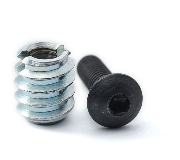

Hvad kaldes sådanne et sæt ?
og hvor kan det købes i Danmark i rimelig mængder (billig)
vh Hans Lund

Hej DAO.
Jeg kan ikke lige huske navnet, men Bauhaus har dem i forskelige størrelser.
Hilsen Ingvar

Ethvert velassorteret byggemarked burde have dem -   jeg foretrækker nu den anden version
Jep. de tåler langt bedre spændekraft, især på bløde træsorter
Ulempen kan være at der må bores hul og risikere en lille luftlækage (fx. lukket HT Kabinet)

Jeg købte mine hos Rabu-acoustics:
http://rabu-acoustics.dk/skruer-97/rabu-skrue-saet-m4-x-25mm -button-head-p1245
Men jeg syntes de var meget svære at få skruet lige i, da deres grove gevind, nemt trækker dem lidt skævt i træet. Men det kommer også an på hvor mange gange du vil pille dine enheder ud. Jeg har fine erfaringer med gode træskruer, som kan fås i alverdens størrelser og med gode Torx eller umbraco kærve. Men igen, jeg benytter birkefiner. Kan godt tænkes det ville være mere passende til mdf, som nemmere smulre.

Tak for alle råd :)
jan: dem kan jeg også bedst lide !
Digital: tak for erfarings deling, tror jeg holder mig til jan's udgave

Sendt: 13 December 2012 kl. 09:23 | IP-adresse registreret
hej der D A O!
har dårlig arfaring med disse her modeller, de holder ikke vis du skal rode meget med delefilter inde i højttaleren, kan anbefale at du har delefilteret ude for når du roder, vis det bare er nogle gange så går det, de har også det at når man har brugt dem mange gange slides givenet og så kan man hurtig få givenet i udu, så skal man til at banke den gamle ud og så kan det være at den nye ikke vil side ordentlig fast, så skal man have fat i træ lim og håbe på det holder

Og de hedder så i øvrigt: Islagsmøtrikker.

Hej.
Jeg har brugt dem fra Rabu. Man skal være omhyggelig med iskruning/forboring.
Iøvrigt synes jeg at hovederne på unbrakoskruerne var dårligt centreret på flere af dem. Synes ikke kvaliteten står mål med den relativt høje pris.
