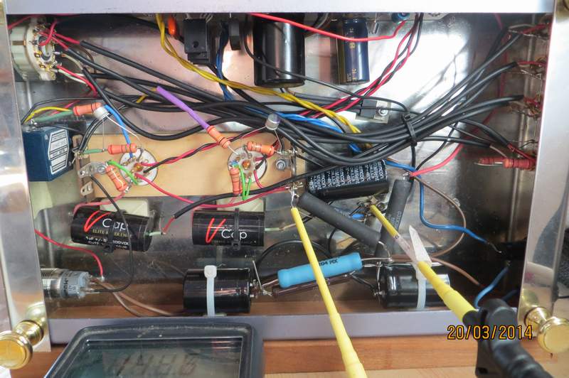

Efter at have gennemset min Audio Classic 2a3 DC for at se om der
skulle være andre muligheder for forbedringer, Skiftet en del ud allerede,
fandt jeg ud af at den var baseret på det klassiske Loftin-White design.
Jeg har gennemlæs det meste af nettet og gik så igang med at begynde
at læse om det famøse Loftin-White design ala 1929.
Ganske utroligt at man i 1929 fik et så sejt design op at stå, faktisk nogle år
før 2a3 blev mere tilgængeligt 1932.
Der er flere firmaer som jeg har fundet link til, som bruger dette design og det siges
at det giver ufatteligt meget lyd for pengene.
Til de "latterlige" 9500 Kr som min audio classic kostede blev jeg bare mere glad efter
at jeg fandt ud af dette.

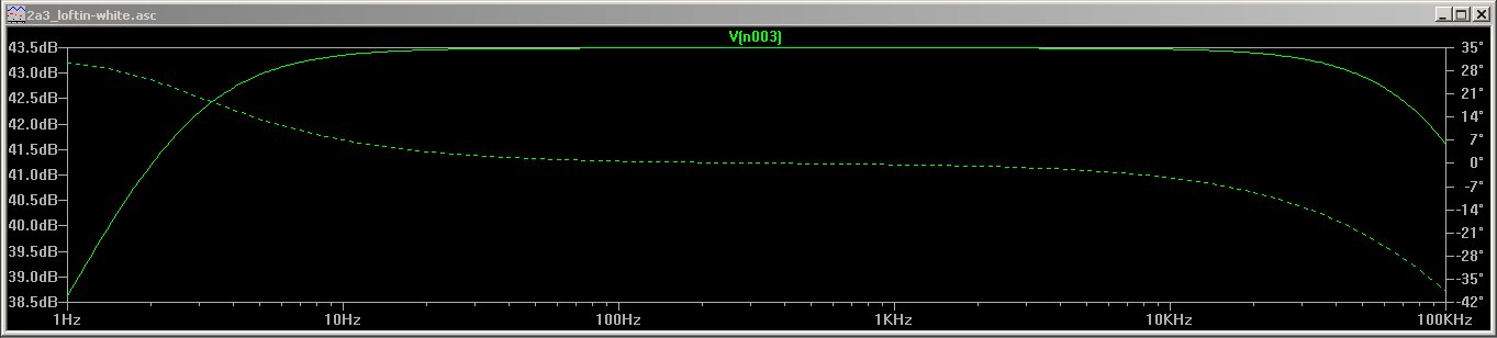

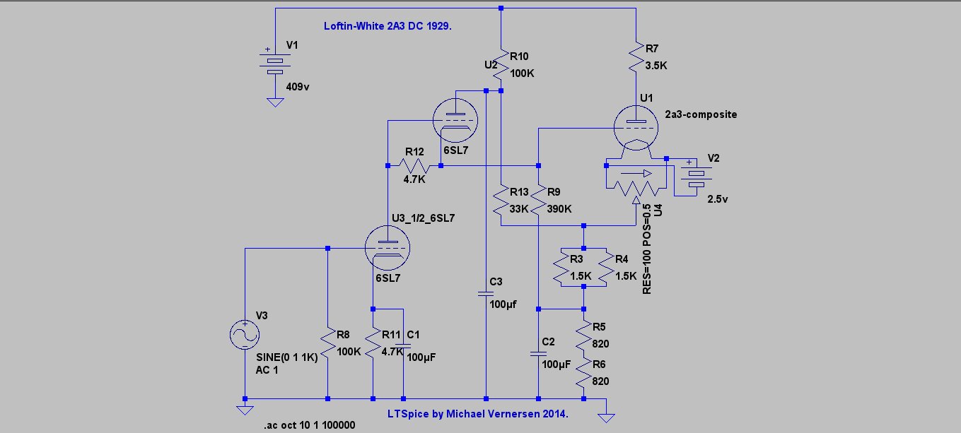

Jeg har arbejdet med elektronik simulering igennem LTSpice, som jeg er ved at have ret
godt styr på. Kunne ikke finde et LTSpice diagram over Loftin-White så jeg har selv lavet det.
Jeg har nu forstærkeren i en spice simulator, og jeg kan se at den den er fantastisk lineær.
Frekvens response fra 1Hz - 100Khz.
PS! Mangler lige at finde en udgangstrafo som jeg kan simulere på derfor er en 3.5K modstand indsat
i diagrammet.

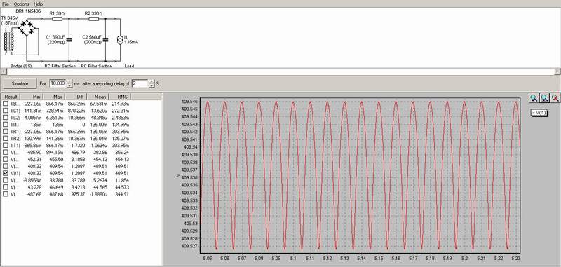

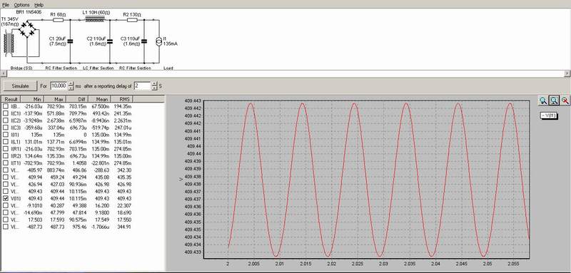

Ny udglatning til strømforsyning baseret på et RCLCRC filter.
Jeg har en idee omkring, snakket med andre der har prøvet at det kunne være
fedt at få elektrolytter ud af PSU delen.
For at gøre dette og have PLADS har jeg designet en ny udglatning til strømforsyningen
vha et fantastisk program som hedder PSU2D.
Har brugt en del til på at matche den oprindelige så den ikke kommer til at påvirke det
oprindelige design. Jeg kan se at jeg kan reducere yderlige ripple current, men dette her
er ikke et gratis upgrade, 2000 Kr og ingen garanti mere.

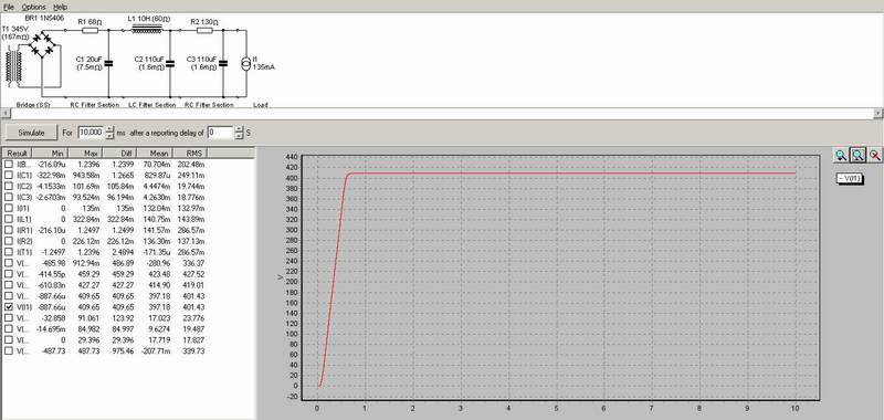

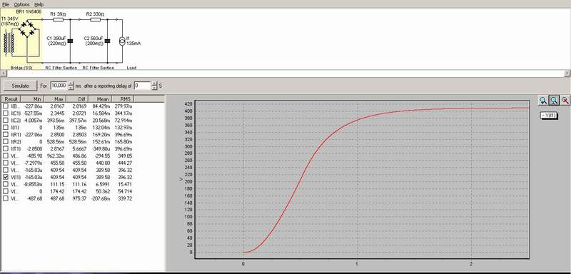

En normal reguleret PSU vha et RCRC filter.
En forbedret med RCLCRC filter med choke lundahl LL1673 , meget dyrere.
En normal reguleret PSU vha et RCRC filter. Stabiliseret efter 5 sek.
En forbedret med RCLCRC filter med choke lundahl LL1673 efter 2 sek.
Bemærk lige at når det bruges en choke, kan jeg reducere antal af kondensators kapacitet fra 950uF til 240uF.
Som belastning er valgt 135mA som nok er lidt i underkanten, men ved simuleringer på 180mA, får jeg også samme
bedre udglatning vha choke og 1.6V lavere spændingsfald nu 389Volt kontra 409V.
Gå evt ud på audiocircle og se
på hvad de skriver om de nye Clarity TC Caps ,
det skulle virkeligt være noget der rykker.
Som forbedringer arbejder jeg på følgende.
1) Ny udglatning til strømforsyning baseret på et RCLCRC filter.
2) Bedre Reguleret glød baseret på diyaudio Ron Coleman Filament board, hvilket
kræver er større PSU, der er ikke spænding nok på glød på den oprindelige. (plads problemer).
PS! ADVARSEL ADVARSEL , disse her ting vil fjerne garantien fra din forstærker !!!
/MVH Michael.

To ripple or not to ripple that's the question.
Har gået lidt og leget med ideen om at få nogle bedre kondensator i min Audio Classic 2a3 DC PSU.
Så efter at have læst lidt omkring hvor meget eller hvor lidt ripple, har jeg reduceret mængden
af kondensator fra 390uf + 560uf til 390uf + 220uf hvilket på simulator giver en spændings variation
fra 0.02 Volt til 0.045 Volt. Hvilket også giver mere ripple.
Da spændingen stadigvæk holdes på det samme, blev forstærkeren sat til.
Der er kommet panasonic EET-HD 220uF i, som er en nyere serie med ultra lav ESR.
I starten blev lyden tiltet en del over mod mere mellemtone og diskant, og jeg syntes at det gik
lidt ud over bassen.
Men her efter ca 5 Timer er det blevet en del bedre.
Specielt Piano og violin og bækkener er blevet en tand mere realistiske.
Skal dog lige køre lidt mere tid på det før det falder til ro.
Vi også lige prøve at have en 470uF hjem, så jeg kan se om det giver lidt mere bas.
Men ellers var det mest for og se om der er forskel på lyden ved valg af kondensator i
Strømforsyningen og det er der helt klart...

Nu vil jeg ikke stjæle din tråd, men jeg synes lige du skulle se min TOTALT upgraderet audio Classic
SRPP 6922/ECC88 PreAmp.
Dette er ment som et forsøg på at se hvor meget mere man kan hente ud af denne forstærker.
Jeg har designet en ny strømforsyning med 440uF ligesom den oprindelige med nogle Panasonic EET-HD
Caps i.
Alle modstande for regulering af Anoden og i PSU er High Quality Vishay/Dale Ohmite 25-30 ppm
wirewound Modstande.
Anodespænding er på 144 Volt og Alle standard modstande er nu TakMan Carbon Rex. Der er V-Cap CuFT som
afkoblingskondensator.
Jeg har skiftet dioder til min PSU til Cree Silicon Carbide Schottky Diode Z-rec, og der er kommet et par Panasonic OSCon
Katode kondensatorer i.
Selv om diagrammet er straight forward, og ligger flere steder på nettet, vil jeg ikke release det i respekt for den
tid Bernhard har brugt på det. Det samme er tilfældet for PSU, da jeg har brugt en del tid på den.
Lyden...
Forstærkeren har kørt tændt i over 6 døgn nu og den er klippe stabil.
Jeg er nu over den Evindelige Indbrændingstid, mangler kun er Modstand :-)
I starten da jeg satte Cree Silicon Carbide Schottky Dioder i, Var jeg ret overbevist over at de skulle
ud igen og skiftes til et par behagelige MUR860.
Lyden var simpelhen for anstrengende at høre på. Alt for overdrevet åbent. Efter ca 50 Timer skete der
så noget nært et mirakel.
Lyden faldt på plads og efter ca 100 Timer havde jeg en lytte session med en kammerat.
De PSVANE black tubes som jeg har fra dig af, som jeg undskyld, næsten havde opgivet spiller
nu som er sand drøm.
De er IKKE TJ Full Music 2a3C, men de er blevet bedre end Shuguang 2a3C, selv om de bare har den så
fede bas.
Mellemtone og Diskant området er blevet alvorligt åbnet på en meget behagelig måde og jeg har ikke haft så
lidt støj som nu, 99db Tannoys , det er virkeligt pengene værd.
Skal lige have lånt min gode vens, og dine "gamle" TJ Full Music 2a3c rør, det må give mig et chok..
Har lavet det samme på min nabos 6922 så nu er de ens, han bruger bare nogle MUR860 dioder ELNA Silmic Caps og den
lyder fedt bare på en lidt anden måde.
PS! Skal lige have udskiftet en Kondensator til Panasonic, som jeg er meget glade for. Og lavet et midre tweak på
glød siden.
/MVH Michael

Hej Torben...
Har du mulighed for at måle effektforbruget på det du har sat til din skilletrafo.
Går ud fra at det er mekanisk brum du snakker om.
Hvor varm bliver den skilletrafo ???
Torben jeg har ikke prøvet Bernhard skilletrafo, men det har min nabo og der var
ikke en forøgelse af brum.
Den blev meget varm, men det kunne ske at det har skulle være en model større.
Har kun prøvet min B&O den er på 750Watt, men den skal helst stå noget væk fra
anlægget, men den virker ganske fint.
Den siger lidt, men det går ikke i anlægget.
/MVH Michael...
