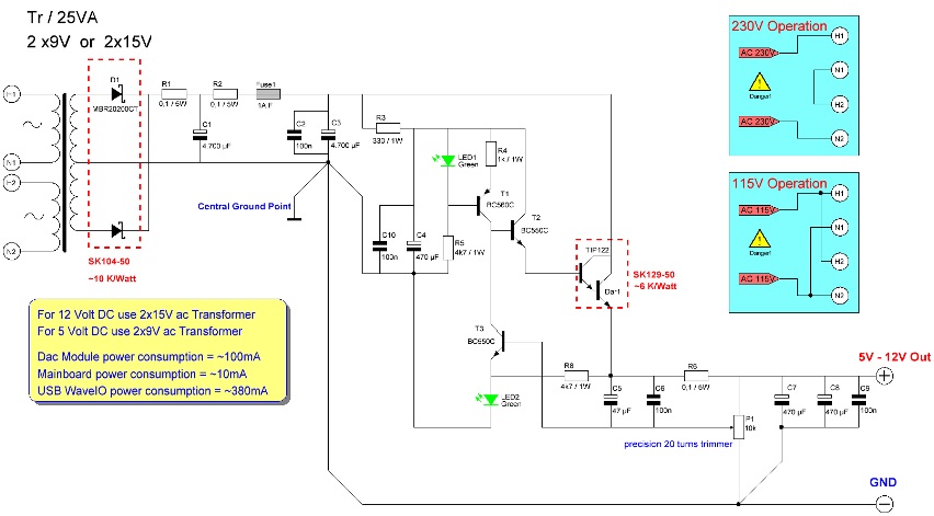

Jeg påtænker mig og gå i gang med et lille vinter projekt, og det vil blive en bedre PSU til min DAC. Det skal være en 12Vdc på 2A. Jeg har oprettet en tråd inde på: http://www.diyaudio.com/forums/digital-line-level/224279-psu -upgrade-dac-magic-plus.html
Jeg er blevet anbefalet og prøve den her:
Jeg har meget lidt forstand på kredsløb, så jeg vil gerne høre jeres meninger om kredsløbet? Vil det være et godt upgrade, eller skal man prøve noget andet?

Du har bestemt ikke taget modet fra mig. Jeg prøver så vidt muligt og prøve nye ting, da det altid er fedt og lære nye ting. Jeg har lige lodet en VEMS ecu sammen til BMWén, og lært meget i den forbindelse, så selvom det godt kan give lidt grå hår, så vil jeg godt selv prøve og samle en PSU.
Jeg har fået ideén efter at have læst på forskellige forums, hvor jeg kan se at det skulle give ret gode resultater med en bedre linier PSU i stedet for den switch mode der er med originalt.
Men er der nogen der kan bedømme om det kredsløb jeg har lagt op er noget der kan bruges? I følge ham der har lavet det, så kan det godt modificeres til at give 2A ved at montere nogle køle plader.

Sendt: 28 November 2012 kl. 08:34 | IP-adresse registreret
Selve kredsløbet ser fornuftigt nok ud. Det skal nok virke. Men spørgsmålet er IMHO mere, hvordan det performer: Hvor hurtigt er det? Hvor stabilt er det?
Hvor har du kredsløbet fra? Er der måledata til rådighed?
