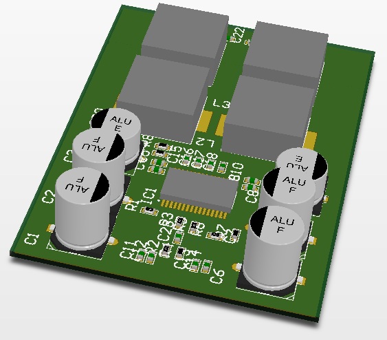

Jeg har et par små stander-højttalere, jeg så småt skal til at have bygget. Jeg har overvejet at smide lidt aktivt delefilter foran. Af nysgerrighed så jeg lige på diverse forstærker-chip. Der er efterhånden en del interessante valgmuligheder, med ganske fine specs og til små penge.
Min tanke var at lave et lille print med et par opamps til aktiv delefilter og en lille forstærker-chip fra TI. Det burde kunne laves meget småt og fint kunne trække et par stander-højttalere.
Nogle der har gode eller dårlige erfaringer med nogle af TI-forstærkerne? Lige pt. har jeg kigget lidt på TPA3116D2.

Tidligt udkast til forstærker-delen

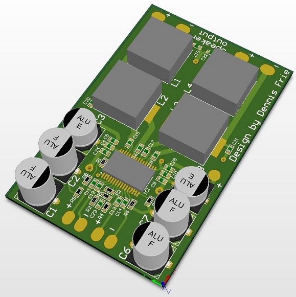

TAA5715 giver også nogle interessante muligheder, men der skal man have digital input og en lille microcontroller foran. Det gør det en smule sværere at implementere aktivt delefilter.
Angående DAC osv. bliver det nok ikke i denne omgang, men alle tiders med et par link tak.
PCB til forstærker-delen er vist nogenlunde færdigt. Så skal der bare smides lidt filtre på. Er det stadigvæk noget i stil med OPA627 der bliver brugt i dag eller er der kommet nogle nyere og interessante opamps på markedet?
Det er endt på 6 x 4 cm
