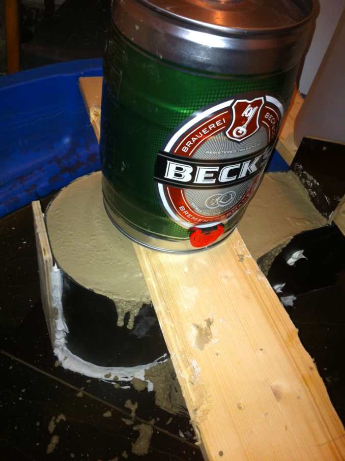

Hej,
Ny støbning er sat over.
Jeg har købt ny flydebeton, men den har desværre en noget andet konsistens i forhold til betonen brugt i de første forsøg.
Betonen er del tykkere, så det var meget svært at få svampene til at suge betonen ind, jeg prøvede dog alligevel at lægge
to ned i hver side.
Jeg tror ikke helt på at det bliver godt fordi svampene ikke er mættede, men bliver spændende at se.
Svampe og materialer:
Støbning, nu med en lille tønde til holde siderne på plads
Mvh Lennart

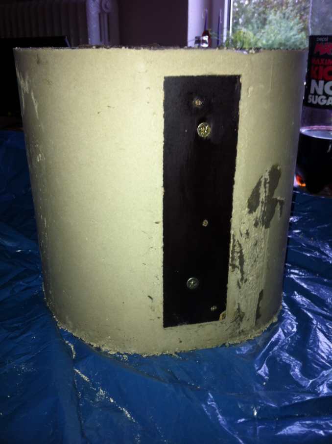

Hej,
så er formen åbnet, og resultatet ser fornuftigt ud.
Jeg skal lige nævne at jeg ikke brugte ideen' med at sætte æggebakker eller andet ind for at få en struktur indvendigt.
Kabinettet er for lille til at det ville blive godt.
Skal nævne at støberiet stadig mest er for at teste processen, og ikke fordi jeg forventer at det bliver nogle kabinetter jeg
skal bruge i endeligt system.
F.eks. har jeg ikke gjort noget ud af hvordan kabinetet ser ud bagfra.
Svampemetoden er testet, og umiddelbart virker den ikke overbevisene, når jeg banker der hvor svampene er lyder det
som tyndt træ .
Når jeg banker på den rene beton lyder det helt dødt
Siderne er generelt helt glatte, hvirker virkeligt lækkert. Der er nogle overfladehuller hvor svampene har været.
I sidste ende skal betonkbinetter nok males, så man kan lige spartle de små unoder væk.
På billederne ser hullerne voldsomme ud, hvilket de ikke er i praksis.
Nu vil jeg lade det tørre til i morgen, så skal den indre form ud.
Mvh Lennart

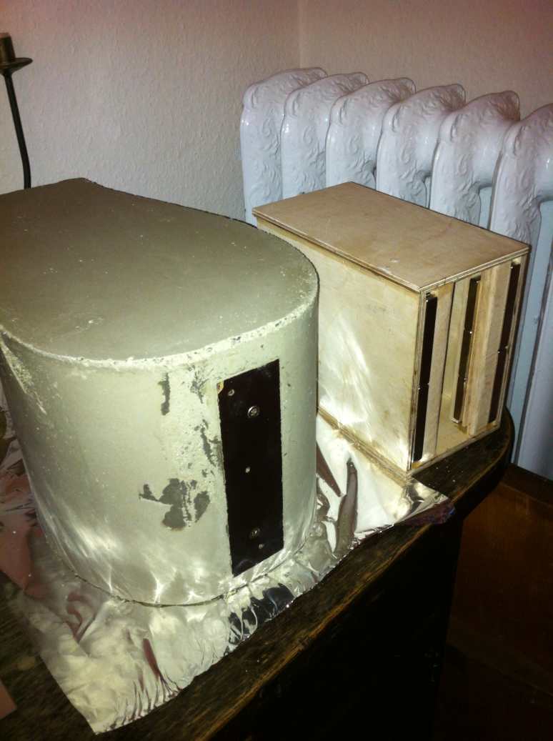

Lige et billede mere sammen med mit nuværende AMT kabinet.
Jeg har banket lidt mere på kabinettet, og på bundpladen bag, hvor der også kun er beton ringer det når man banker.
Så optimalt skal der nok laves en sandwich med absorberende materiale.
Men udformningen har stor betydning, i de tykkere sider er der intet problem og heller ikke midt på bundpladen.
Så en stor plade af beton vil ikke være brugbar.
Her vendt med bundsiden fra støbningen op. Bunden er helt glat.
Mvh Lennart

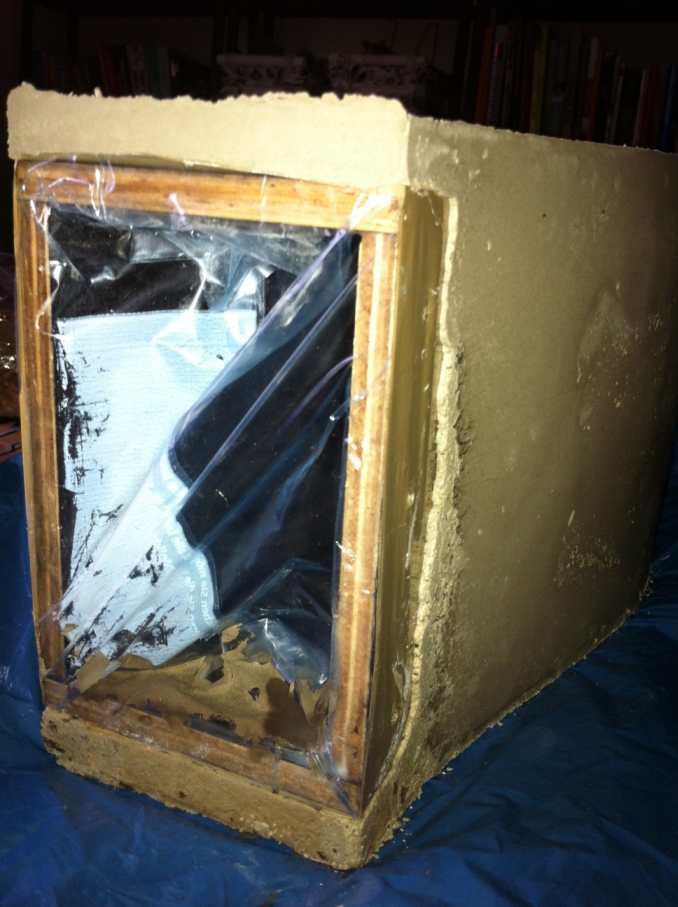

Desværre lykkedes det ikke at få "indmaden" ud uden at kabinettet gik i stykker:
Jeg har planer om et nyt kabinet, med andre enheder, så laver nok et nyt forsøg når designet er mere på plads.
Mvh Lennart
