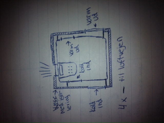

Hvad siger I til designet af kassen?
Hvis I har forslag til forbedringer, modtager jeg meget gerne jeres forslag :-)

Kunne man ikke stedet sætte blæseren(ne) for oven i kassen og der så er lufthuller i bunden. Så trækkes kølig luft lige gennem apparatet.

Generalt er det bedst at holde luftvejen så lige og stor som muligt, for at undgå støj fra evt. turbulence rundt om evt. hjørner..
Nu er det jo ret lille luftflow der kommer, så måske er det ligemeget.
Hvis du laver det i tyndvægget material, så ville jeg nok sætte bitumen plader på indensiden for at undgå resonance i væggene.
apparatet.
Det har jeg også overvejet.
Måske sætte 2 kølere i venstre side af toppen som puster kold luft ind.
Og 2 kølere i højre side af toppen som suger den varme luft ud af kasse ..
Virker det helt tosset? :-)

Tja, eller en blæser i toppen som nævnt og en i bunden. Begge trækker luft i gennem kassen.

Det har jeg også overvejet. Måske sætte 2
kølere i venstre side af toppen som puster kold luft ind. Og 2 kølere i højre side af toppen som suger den varme luft ud af kasse .. Virker det helt
tosset? :-)
Tror jeg vælger 2 blæsere i hver side, hvor jeg afskærmer disse for at reducere støjen fra blæserne.
På den måde kan jeg nemlig få kassen helt op til loftet! :-)
