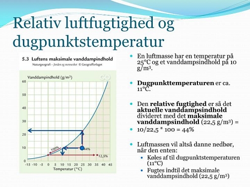

Illustrationen kan måske give dig et fingerpeg om betydningen af en passende høj temperatur til opbevaring af din elektronik. Det er luftfugtigheden som en fjenden. Er luften tør nok kan du godt opbevare elektronikken ved lave temperaturer. Læg mærke til dugpunktstemperaturen på ca. 11 grader. her er det kritiske punkt hvor luftens vanddamp fortættes til vanddråber. Men er luften så tør, at der ikke er vanddamp at fortætte, er der ingen risiko.
Jeg viser illustration som bekræftelse af sammenhængen mellem temperatur og luftfugtighed. Ud fra den og egne erfaringer, ser jeg to muligheder. Effektiv affugtning til nær nul luftfugtighed eller hold en rumtemperatur et pænt stykke over 11 grader (stuetemperatur ned til 16 grader). Jo tættere du kommer på vejen ned mod de 11 grader jo større krav skal du stille til effektiv affugtning, hvis du ønsker din elektronik lang levetid.
