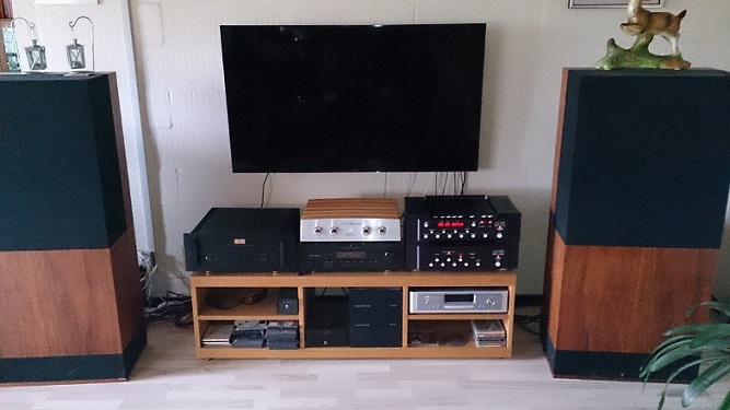

Bare lige for god orden skyld burde jeg måske lige skrive hvad mit anlæg består af så man måske kan danne sig et indtryk.
2stk. Parasound HCA-2200II typisk anvend som bi amp.
Parasound HCA-2205A (5 kanaler til sourround)

Søren Andersen
Indlæg: 418
Sendt: 03 Juli 2014 kl. 12:51 | IP-adresse registreret
Lige nu har jeg AVC-2500 sat til og jeg den er et problem, der er langt bedre lyd fra Rør kontrol forstærkeren men savner tit fjernbetjeningen og sourround til film så det er lidt et valg, af og til skifter jeg mellem dem
Vh. Søren
Til top Vis Søren Andersen's Profil Søg efter andre indlæg skrevet af Søren Andersen
k.s.p
Bruger siden: 02 Maj 2006
Indlæg: 321
Sendt: 03 Juli 2014 kl. 13:09 | IP-adresse registreret
HOLD DA OP HVOR HAR DU MEGET GREJ
Jeg kan se at du har et par rør effektrin, er der så det hul igennem som du savner når du spiller med dem ??
Søren Andersen
Indlæg: 418
Sendt: 03 Juli 2014 kl. 13:48 | IP-adresse registreret
Bare det jeg sætter rør kontrolforstærkeren på så er der meget bedre lyd - ingen tvivl om det.
Rør effekterne har en super lyd men mine Sneller er ret tungt drevne så det plejer at være Parasound der trækker dem.
Bassen bliver lidt for slatten med rørene men snakker vi fra mellemtone og op så spiller de rigtig fint.
Håber bare på at parasounden kunne komme endnu en klasse op ved at udskifte komponenter med bedre typer, jeg har den ene på arbejdsbænken og skifter omtalte, så må jeg jo se om det er godt eller skidt, ellers er det jo ikke værre end det kan ændres tilbage igen.
Har skiftet lytterne for ikke så længe siden, med nye originale desuden fik strømforsyningerne også en tur.
Her er lige et billed af det som pt er tilsluttet
Vh. Søren
k.s.p
Indlæg: 321
Sendt: 03 Juli 2014 kl. 16:37 | IP-adresse registreret
hvis der er meget bedre lyd når du sætter rør forforstærkeren på kunne det jo tyde på at det er der du skal finde dit hul igennem
Søren Andersen
Indlæg: 418
Sendt: 03 Juli 2014 kl. 17:37 | IP-adresse registreret
Det er da en af stederne
Har nu modificeret og skiftet kondensator i den ene og sat den til.
Har lyttet lidt og mit første indtryk er at der er lidt mere mikro detaljer, lidt mere hul igennem der er i hvert fald ikke noget der har taget skade af operationen så vidt jeg kan høre.
Vh. Søren
