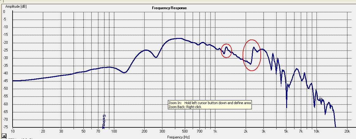

Første måling på mellemtonen så ikke alt for godt ud, der var nogle markante og kraftige hop i frekvensgangen ved 1200 og
2400Hz .
Jeg var bange for at enheden var defekt, så lavede en måling på den anden side, som målte akkurat på samme måde.
At enheder målte ens gav en forhåbning om at enhederne var intakte. efter lidt fundering over målingen slog det mig at peak
ved omkring 2400Hz lå præcist doppelt så højt som det 1. peak, så mistanken faldt på at det var kabinettet bag enheden der
skabte problemet(stående bølger).
Kabinettet var slet ikke dæmpet bag enheden, og da vi målte uden bagkabinet så det straks bedre ud .

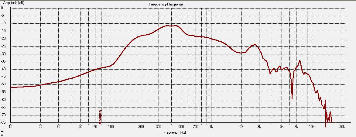

Der blev stoppet et partisanertørklæde ind i kammeret som dæmpning, og målingen blev så:
Man kan se at kabinetresonanserne fortsætter langt op i frekvens uden dæmpning, og at de er helt forsvundet med den
simple dæmpning.

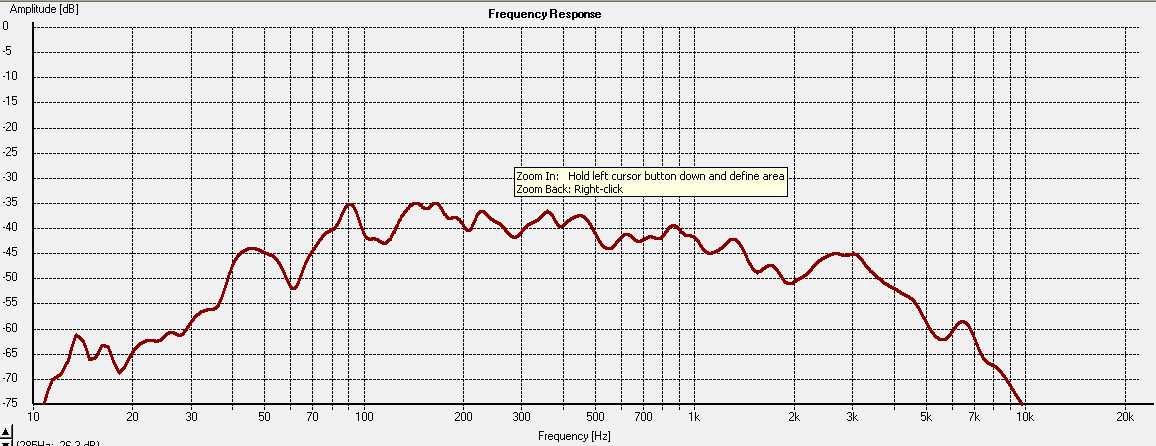

En måling fra lyttepos giver et mere reelt billede at frekvensgangen, her er der en smule smoothing på og bassen er også
med i målingen:
Diskanten virkede ikke i systemet, der var intermistisk sat en anden til, men var ikke med i denn måling.
Som de fleste sikkert har bemærket spiller bassen ikke særligt dybt    allerede omkring 80Hz begynder den at give op.
ikke specielt opmuntrene, men er nok desværre bestemt af den forholdsvis korte hornlængde.

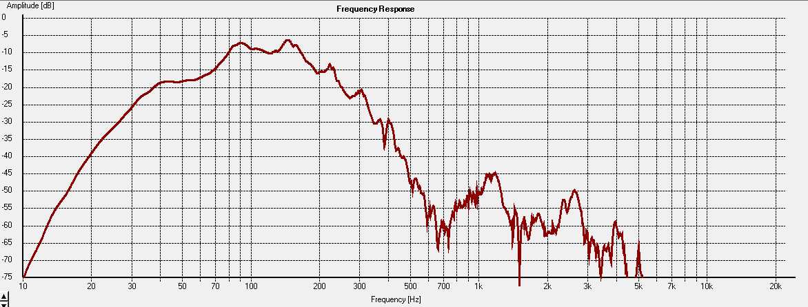

Horn konstruktionen for bassen er ikke helt kendt, men bassen kunne ikke ses udefra, og den sad formodentlig i et lukke
kabinet som gik ud i en horntragt. Man kunne komme til enheden (8" modificeret Vifa enhed) ved at skrue bagplade af.
Gummiet på enheden virkede meget stiv, og måling direkte ved enhed gav også en afrulning omkring de 70Hz, som det
sikkert er tiltænkt for at være afpasset til hornlængden.
Output fra bashornet:
Der er en del at kaste sig i gang med for at få hornet op at spille: der skal integreres en ny diskant, med delfilter tilpasset
mellemtonen. Basoutputtet er ikke tilfredsstillende så der skal nok en subwoofer på. Men det kunne være spændende at høre
systemet når/hvis det kommer helt på plads.

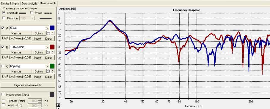

Snell E'erne var placeret omkring 50cm fra bagvæg. lyttepositionen var nok omkring 3 meter fra højttalerne.
Som Mike siger er der ikke meget mellembas ved lyttepos, men hvis man sidder mellem lyttepos og HT var gengivelsen en
helt anden.
Vi lavede målinger i de to positioner:
Her er de rå målinger uden gating, generelt flot frekvens frekvensgang i bassen, Frekvensgangen mellem 40-60Hz ligger
omkring 10dB højere ved lyttepositionen fremme i stuen(rød), hvilket var klart hørbart, man mangler bassen i den normale
lytteposition.
De målingerne herover var taget med hornsytemet stående ved siden af.
Vi prøvede herefter at tjekke hvilken HT position der gav den bedste frekvensgang, Hornhøjttalerne var flyttet ved de nye
målinger.
Vi prøvede i 4 step, Normal position, ved bagvæg, 90cm fra væg og 120cm fra væg. Den mest homogene frekvensgang var
ved placering 120cm fra væg. Der er en udfasning ved 80Hz, men frekvensensgangen mellem 90-150Hz er mere jævn og på
korrekt niveau.
Gengivelsen med HT flyttet 120 cm, gav en meget bedre indtryk end ved den sædvanlige placering, og jeg synes ikke at
mellembassen manglede mere, højttalerne virkede meget mere dynamiske i bassen med den fremskudte (ikke så
stuevenlige)placering.
Det giver absolut mening at flytte højttalerne længere frem når man tager en koncentreret lyttesession.
