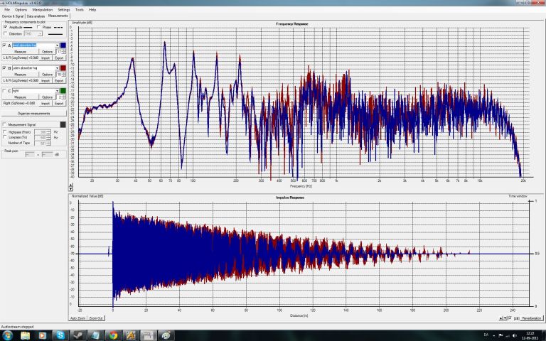

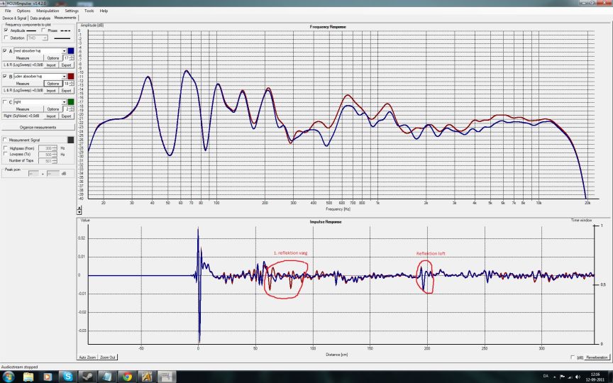

LGrau
Bruger siden: 12 August 2003
Indlæg: 2201
Sendt: 12 September 2011 kl. 13:04 | IP-adresse registreret
lige et par målinger med/uden absorbere.
Thue havde 5 stk to ved sidevæg og en stor ved bagvæg. Frekvensgangen er smoothed, man kan se at frekvensgangen ca
dæmpes med 2dB over 300Hz. under 200Hz er der ikke nogen nævneværdig forskel.
På impulsvar kan man se at 1.reflektion er dæmpet med absorber, men som forventet ingen forskel fra loft, da der ikke er
dæmpet i loft.
Her kan man se den samlede efterklangstid, fik lavet skala i meter, men omkring 500-600ms efterklangs tid(-60db).
Forskellen ser måske ikke så stor ud, men er meget tydeligt hørbar, men bliver hurtigt træt af at lytte uen absorber. Kan på
det kraftigste anbefale sig at gøre noget ud af akustikken.
Frekvensgangen i bassen kan ikke påståes at være liniær, hvilket man også tydeligt kunne høre under sweeps(men ikke så
meget under musiklytning). En Basabsorber ville nok hjælpe.
Er ked af den dårlige kvalitet(100kb begrænsning ), skal måske have fundet et sted på nettet at smide billeder op, har i
nogle gode tips?
Mvh Lennart

LGrau
Indlæg: 2201
Sendt: 12 September 2011 kl. 15:19 | IP-adresse registreret
Takker, viste sig jeg allerede havde en konto
Efterklangstiden bliver mere tydelig hvis jeg laver et hipass:
200-20KHz:
Under 200Hz er efterklang ens(og lang ca 1sek )
0-200Hz:
Mvh Lennart
