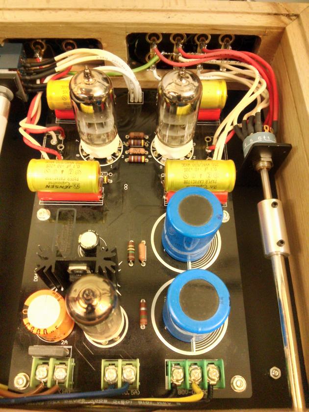

Jeg købte for et par år siden nogle print til en SRPP rørforforstærker på ebay af Kinesisk herkomst.
Printene ser ret gode ud, men de medleverede komponenter var til gengæld af ret dårlig kvalitet, så derfor brugte jeg nogle lidt bedre komponenter som jeg havde til at ligge.
Nå men nu har jeg altså endelig fået det hele samlet og sluttet til til, og til min store overraskelse lyder den den faktisk rigtigt hæderligt (på Jydsk).

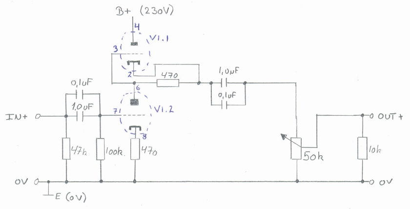

Selve kredsløbet har jeg luret til at være følgende:
Dog er jeg ikke så glad for at gløden er fastlagt i forhold til stel, den måtte gerne være hævet 90 til 100 Volt med en spændingsdeler. Må nok have dette gjort på et tidspunkt, den kører jo problemfrit lige pt.

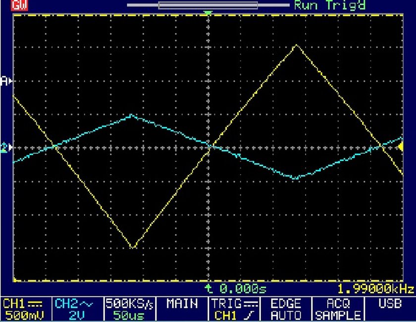

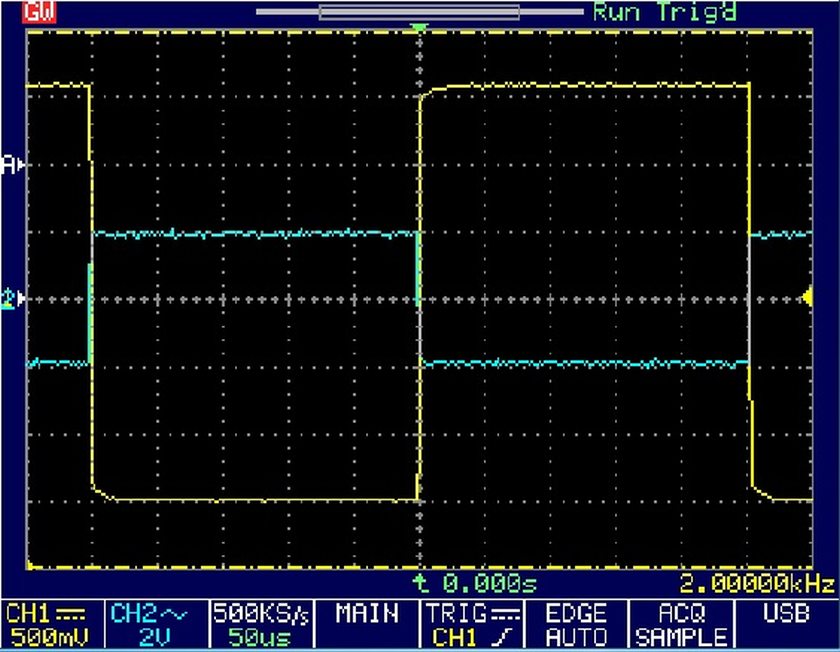

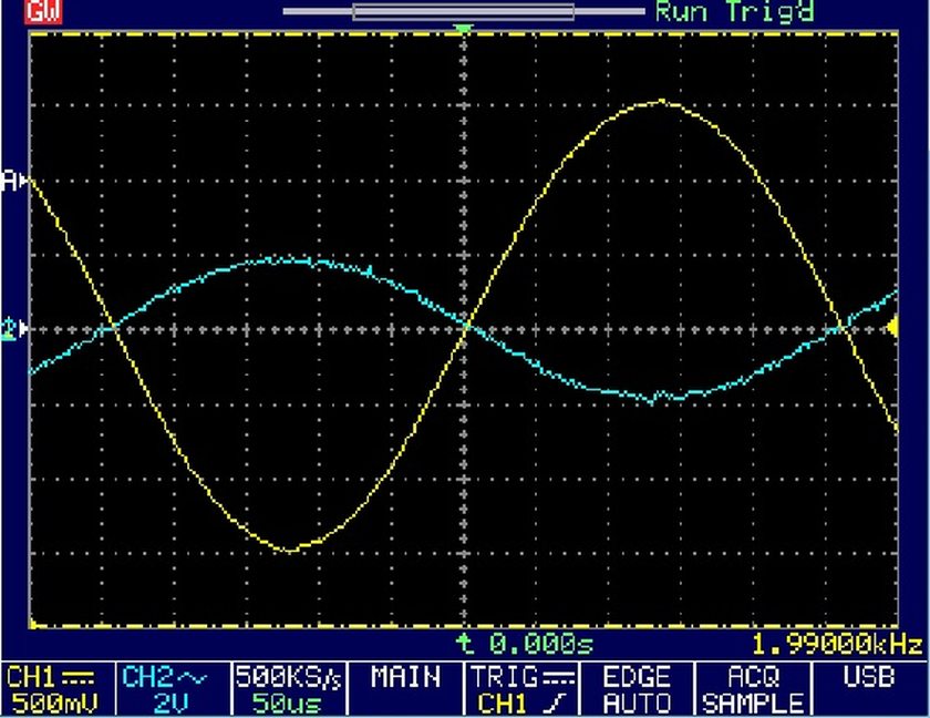

Jeg har lavet lidt målinger på dyret, og den måler fornemt op til omkring 100kHz.
Lige et par billeder ved 2kHz.

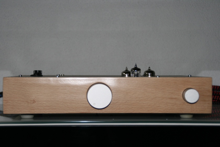

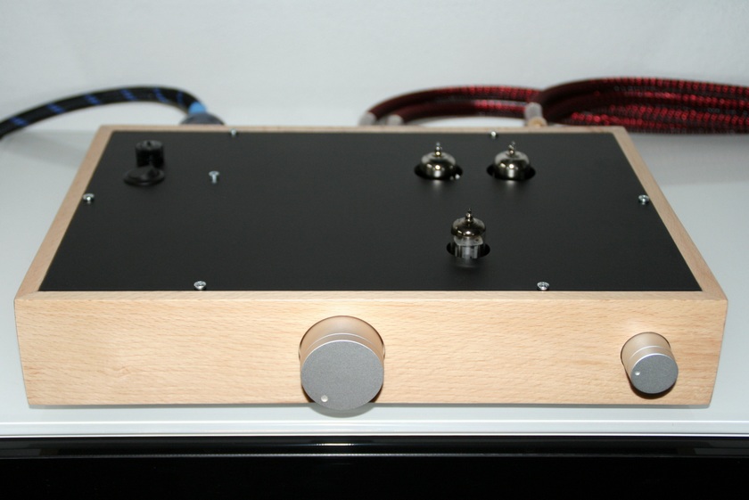

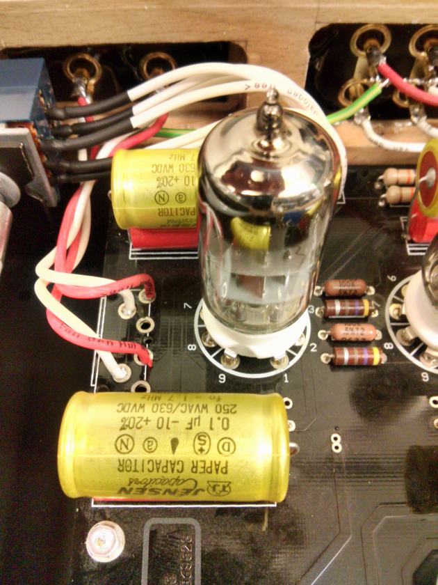

Lige et par billeder af forforstærkeren i dens nye omgivelser. (Taget med mobilen)
Kabinettet er lavet af resterne fra et Junkers bøgegulv, det er godt med genbrug.

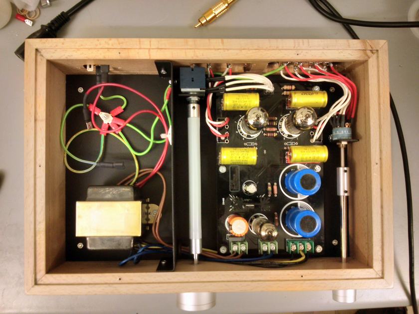

Højspændingen bliver ensrettet med et 6X4 rør, der kan også bruges et 6Z4 rør.
Der er brugt fornuftige komponenter til fornuftige penge. Blant andet er modstandene henholdsvis Allen Bradley ½W Carbon, Dale ½W Metal Film og alm. kulfilms modstande.

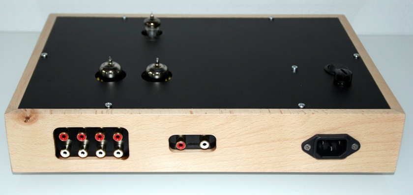

Så blev rørforforstærkeren færdig, lige et par billeder.
Det hjemmebyggede kabinet består af lidt 22mm. bøg og lidt 2mm. aluminiumsplade, der til er der bugt lidt phonostik, netbrønd, sikringsholder, afbryder samt gummifødder fra Monacor.
Volumeknap og omskifterknap har en gammel Luxmann doneret.
Så er der liv i rørforforstærkeren, så skal den bare have lov til at stå tændt og spille i en 14 dages tid inden der bliver lyttet nærmere på den.
