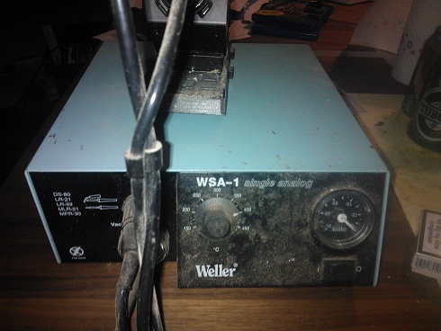

Et andet godt råd er brug en Weller WSA 1 til at lodde kredsen ud med.
For at være seriøs, brug sugetråd, det er fint nok
/Dr. G

Han skal vel lodde ud med sådan en her ? Ellers går det galt ? Det er blot de færreste der har en !!! Jeg har. Men stadig jeg tog fejl, da jeg var for hurtig. Sådan en har du naturligvis også !
Som ren "amatør" købte jeg den lige i nærmeset harald Nyborg, nogle mennesker kan ikke acceptere at der begåes fejl ! OBS fåes ikke i harald Nyborg ! Det ved Boydk også godt !
