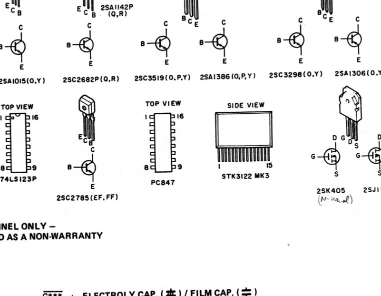

Min goe gamle forstærker Marantz pm84ll er gået død i den ene kanal, og efter sigende skulle det være en ic kreds ved navn STK3122 mkll
Nogen der ved hvor man kan købe sådan en billigst?
Så vil jeg prøve om jeg selv kan skifte den

Sendt: 15 Januar 2013 kl. 22:03 | IP-adresse registreret
Boydk skrev:
Det er meget almindeligt at de STK driverkredse steg af/blev dårlige. Vær opmærksom på, at der er forskel på, om de hedder 3122-I, -II eller -III
Iflg. det diagram jeg har på forstærkeren, er det en III der sidder i.
Sendt: 15 Januar 2013 kl. 22:05 | IP-adresse registreret
Så er det sådan en, du skal ha´ fat i. De er ikke bagudkompatible = I og II duer ikke i din PM-84

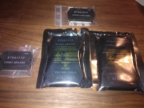

Det skal nok virke....
http://www.hifi4all.dk/forum/forum_posts.asp?TID=94661&P N=1
Her eksperimenterer jeg med STK hybridblokke af forskellige modeller 4171V udskiftet mwd 4162 II.. Som så bliver udskiftet igen.
De der STK hybridblokke er rimelig tolerente, bare de er "ben" kompatible... Læs nederste 3 del af siden.....

Sluttede med en STK 4191 V blok...
Men det er en lang historie. Så slå koldt vand i blodet brug en III det VIL virke !!!!!

ja ja og alle disse hybridblokke virker i samme setup uden at brænde af.... Been there done that !!!! Har eksperimenteret rigtig rigtig meget med STK blokke, i forskellige setups, hvis du også læste mit link ville du vide det. se nedenstående. Så hold op. Alle disse blokke går i samme design, som jeg linker til længere oppe OG DE BRÆNDER IKKE AF.
Jeg endte ud med en STK 4182 V på trods af jeg også brugte 4162 II klodser... Som også virkede...
Citat:  har været radiomekanikere i 35+
så ville du også kunne læse et datablad !!!!! Så jeg kunne ikke skifte en STK 4172 V med en STK 4182 V, eller som jeg startede med en  4162 II - uha uha. det har jeg gjort ! Og 4162 II er slet ikke muligt, Jo det er det og brugte den først ! Og fuldstændigt uskadeligt. Det er noget med at læse hele designet !!!
Det kan godt være en II er det optimale men fåes den ikke må man finde en erstatning ! DET BURDE DU SOM RADIO MEKANIKKER VIDE ! Som at finde en erstatning for en BC 547
Kig på mit link og forskellene i referance designet, de er små, meget små. Derfor kan det lade sig gøre.
