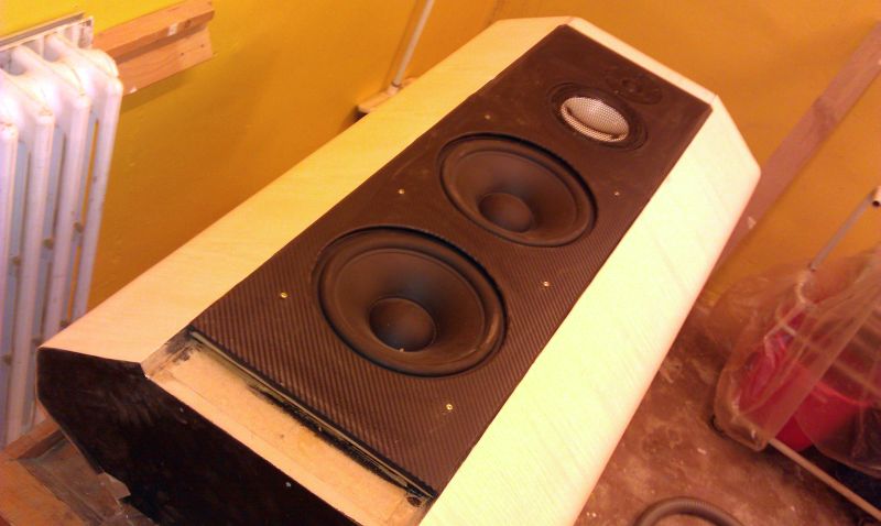

Så er der endelig kommet gang i projektet igen. Blomster kan gøre underværker, så i denne og næste uge har jeg igen værkstedet, men har lovet ikke at "støve"!  Det er jo et hobbyrum og ikke et værksted til store støvende maskiner.
På trods af denne formaning er jeg igang igen - dog med hele to støvsugere koblet på, hvilket gør det hele lidt mere besværligt, men en hel del mindre støvende.
Kan skrive under på, at finering er svært. Topplade og den ene sideplade blev fineret med ask og hvid snedkerlim der fik lov til at tørre og så blev strøget på. For så vidt OK, men 0,6 mm finer der bliver vådt kommer til at ligne et vaskebræt! Absolut ikke anbefalet. Med masser af strygning og efterfølgende slibning hjalp det, men NEJ ... "duer ikke" som de sagde i Klodshans.
De store flader på den næste buede sideplade fik så kontaktlim (det samme på kabinettet). Det stinker og er bestemt ikke sundt, men det virker, når ellers man kan styre det. Øvelse gør mester. Det blev afgjort mere plant, men til gengæld med lidt lufthuller, som ikke lige lader sig fjerne.
Alt i alt ser det dog rimeligt pænt ud. Der kommer lidt nærbilleder på min hjemmeside.
På billedet manglet bundlisten, som også bliver med kulfiberfinish, samt den uundværlige sokkel, så de står solidt. De blanke skruer der holder pladen foran basserne skal selvfølgelig udskiftes med sorte.

.....ellers ser det jo ganske fornuftigt ud efterhånden, Janils.

Så er der knoklet en uge. Den ene højttaler er bakset op i stuen og mangler nu "bare" den sidste finish og montering af enheder og forstærkere. Den anden er stadig under behandling og skal fineres her i næste uge.
Der kan læses en længere historie om mine erfaringer med finering. Det er ikke nemt, men det kan lade sig gøre.
Her et lille udsnit som jeg synes er klaret rimeligt pænt. Tre stykker finer støder op til hinanden - de to af dem buer. Mangler bare noget bivoks - så skulle det være på plads.
Flere billeder m.v. på min hjemmeside under "højttalere".
