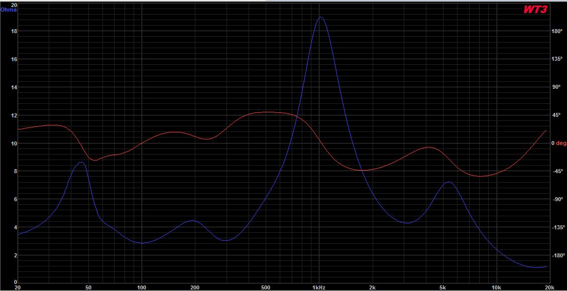

Takker for link og det må da prøves
Men prøv lige og se mine ML speakers impedans
En håbløs sag vil jeg mener, men jeg kunne jo begynde og lege lidt :-)
Rød er fasen og Blå så impedansen
vh Hans Lund
