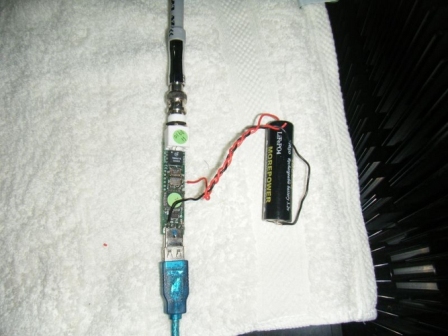

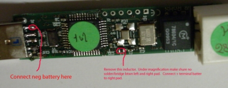

Nå, nu har jeg gravet lidt mere i sagen. Det ser ud til at softwaren kører fint, eftersom jeg fik forbedret lyd ved at forsyne
computeren fra et 12 V batteri. Nu er kvaliteten mere som forventet.
Øv, jeg vil være lidt træt af at bruge en lineær psu til computeren - det vil spilde en del energi. Nu går jeg og tænker over om
man måske kan slippe afsted med en modded psu til hifacen, så den ikke bliver forsynet fra PC'en. Der er jo desværre ikke
nogen garanti for at det løser problemet, da der stadig kan komme støj ind via stel og datasignalerne. Har nogen af jer andre
erfaring med custom psu til hiface 1?

Ingen erfaring, men der er en del beskrivelser af Lifepo4 3.3V forsyning, som JKeny satte i system sammen med en opladerfunktion
Til top Vis Willemoes's Profil Søg efter andre indlæg skrevet af Willemoes
rotelman
Bruger siden: 12 April 2008
Indlæg: 537
Sendt: 10 April 2014 kl. 23:53 | IP-adresse registreret
Jeg bruger denne AQVOX til HiFace2 på en Squeezebox Touch (som også har sin egen linear batteri PSU!) og det hjælper MEGET især sammen med EDO og large buffer size. Man kan vel selv lave en hvis man har en 5v linear PSU og kan lave et mini USB kabel med cut power kabel og så indsætter sin egen power... det er hvad denne gør:
USB power
