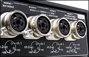

Her har vi så Hicap'en

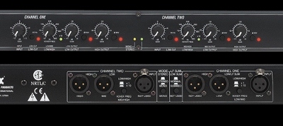

....Og DBX'eren
140'eren har de samme 4 pin DIN's som Hicap'en..
som jeg havde tænkt mig det ville jeg sætte filteret ind mellem Hicap'en og de 2 140'er-
Så jeg skal lave 2x Naim 4 DIN t/ han XLR og- 2x Hun XLR til Naim 4 pin DIN
Har alle stik og kabel, men ikke de fornødne N..... til at starte loddekolben...

Her er 4 pin DIN tegningen fra Naim's egen manual:
Så forvirringen er i top...(læg mærke til Hicap'ens bagside=en anden tegning!?)
