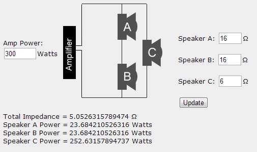

Hejsa.
Jeg skal til at lave en 3 vejs højttaler, men er ikke helt skarp på, hvordan det vil være smartest at sammensætte enhederne
til den rigtige impedans.
Konstruktionen består af følgende pr. side.
2 x Eton 8 ohms basser
2 x Eton 8 ohms mellemtoner
1 x D2950/990000 diskant 6 ohm
Jeg vil gerne ende så tæt på 4 ohm som muligt, men hvordan vil i sætte dem sammen?
Mvh Michael

basser og mellemtoner i parallel -  diskanten piller du ikke ved -  delefiltret klarer nok den sag

Det må du lige forklare lidt bedre.
Basser og mellemtoner i parallel giver 8 ohm i alt, hvordan vil du så koble diskanten på seriel eller parallel, for mine
beregninger siger at hvis jeg derefeter seriel kobler diskanten ender jeg på 14 ohm og hvis jeg parallel kobler diskaten
ender jeg på 3.4ohm?
Det tætteste jeg kan komme er:
Men en serie kobling af 2 mellemtoner og basser virker bare til at være en flaskehals, eller er det bare mig?
Mvh Michael

Når du parallelkobler 2 8 Ohms enheder ender du på 4 Ohm. Det gør du med basserne for sig og mellemtonerne for sig.
Derefter skal du have delefilter til basserne, et til mellemtonerne og et til diskanten. Så ender du omkring de 4-5 Ohm, alt efter hvilket filter du finder frem til. :-)

Jeg er godt med på parallel koblingen, men når jeg så står med 3 delefiltre (et til bas, mellemtone og diskant), skal jeg jo også
have dem koblet sammen uden at impedansen bliver for lav eller høj. Hvad skal jeg gøre her for at ramme 4-5 ohm?

Nu kan det godt være mig, som slet ikke forstår dette her, men prøver lige at forklare lidt bedre.
Eksempel:
Lad os forestille os at dette er mit delefilter.
De 2 mellemtoner og 2 basser bliver parallel koblet, så det bliver "en 4 ohms enhed".
I dette eksempel er alle 3 (5) enheder parallel koblet, hvilket vil sige at i mit setup vil jeg have en 6ohms diskant, 4 ohms
mellemtone og 4 ohms bas parallel koblet. Dette vil give en samlet impedans på 1.5Ohm, hvilket min forstærker vil dø af.
Så.. for at sikre at min forstærker ikke brænder af, har jeg behov for at sammensætte enhederne korrekt, så impedansen
ender imellem 4 og 8 ohm.
EDIT: Ahh.. Jeg er med, hvis jeg serie forbinder mellemtoner og bas enhederne på samme streng, vil delefilteret på den
første enhed selvfølgelig fjerne de frekvenser, som den næste enhed skal bruge.! Såå.. hvordan får jeg det sammensat
korrekt?

De 4 ohm er egentlig bare for at få en bedre udnyttelse af forstærkeren. (lavere ohm = flere watt)

Jep! Det filterkomponenterne gør, er jo, at de styrer frekvensfordelingen mellem enhederne ved hjælp af impedansen. En spole har stigende impedans med frekvensen, en kondensator opfører sig modsat. Al filterteknik bygger på denne simple kendsgerning. Desværre er delefilterteknik langtfra simpelt i praksis .
