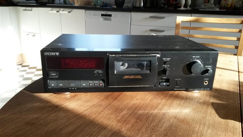

Jeg har ryddet op hos mine forældre og her fandt jeg en gammel båndoptager. Det er en SONY TC-K361 som jo absolut hører til i den billige ende.
Den har dog et problem. Når jeg trykker på play klikker mekanismen men båndet kører ikke rundt. Det klikker ca. 5-10 sek. så bliver der stille. De samme kliklyde kommer når jeg trykker spoleknappen både frem og tilbage. Det virker som om enten at motoren sidder fast eller at noget af mekanismen blokere. Er der nogen der har erfaring med at finde fejl på casette mekanismer?

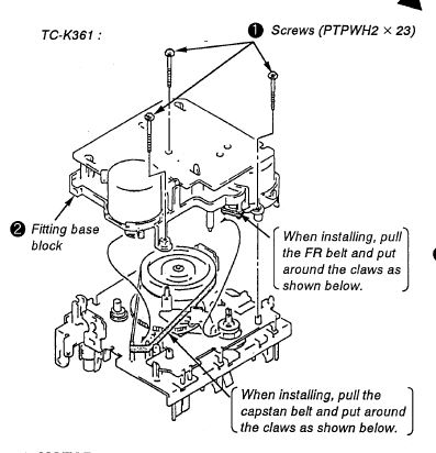

Tak for svaret. Jeg har bestilt en ny original rem til den svimlende sum af 33 kr inkl porto.
Jeg har desuden fundet service manualen. Det ser ud til at være rimeligt simplet at skifte den rem.
