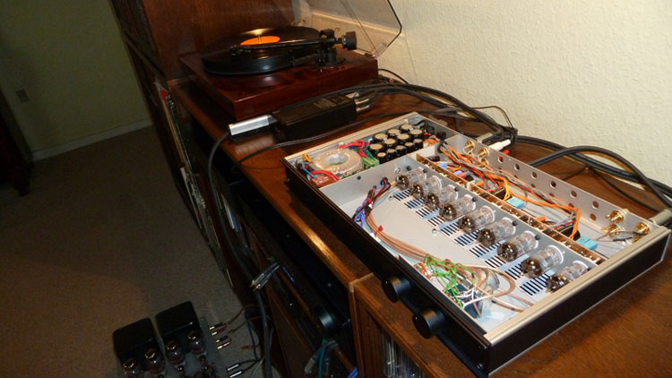

Så skulle det være, selv om den ikke er færdig, kunne signal vejen fra RIAA'en gennem liniedelen loopes igennem. Jeg var spændt på hvordan den lød, især med Signalmaster MC trafoen som stået og samlet støv i mange år. RIAA delen måler rigtig flot men det jo ikke alt. Indtil videre er jeg ikke blevet skuffet, men har heller ikke haft noget at sammeligne med ud over den halvleder baserede jeg normalt bruger. Det kunne interessant at sammeligne den med andet rørgrej pt har jeg kun kunne gøre det på måledata men mange producenter opgiver faktisk ikke rigtig nogen så det er heller ikke nemt.

Det ser rigtig nydeligt ud, men med risiko for at udstille min dumhed: Hvad er det? En forforstærker antages - men sikken
række rør - sku det nu også være nødvendigt
Er det rent homebrew, eller noget man burde vide hvad er - fortæl!

KOFS, hvad sker der for dig??? Du kan s´gu da se, at det er en OTL forstærker, alle de små phonobøsninger omme bagpå, er så det er nemmere at slutte en hel masse små højttalere til.
j_mil, det ser s´gu godt ud, lurer lidt på om det er riaa længst til venstre i rørrækken???. Noget man kender??? Rigtig flot opbygget.

Ellers rigtig flot bygget den preamp. Det ser ud som om du bruger ALPS 27 med motor - har du også lavet remote volume?

Jeg mangler at lave switch printet (sker med relæer) + et CPU / display print og det inkluderer også en radio styret fjernstyring. RIAA delen(e) sidder til venste, det er 2 identiske print med 3 rør/stk og et linie print også med 3 rør (1½ pr kanal). Det er også min erfaring at Signalmasteren (eller hvad den nu hedder) er meget brumfølsom men at den lød bedre end Ortofons T20 som jeg brugte sammen med men MC30 II super, det ender nok med at jeg må ud og finde noget andet og der har jeg den nye ST 80 fra Ortofon i kikkerten. Omkring selve konstruktionen så det egen avl baseret på forskellige delkredsløb som er blevet bygget op, testet og målt på og ud fra dette valgt hvad der skulle i, nogle elementer vil man ganske givet kunne finde andre steder. Design filosofi, tja flere vælger få rør ingen modkoblig og passiv RIAA, denne er med en blanding af lokal og ydre modkobling hvor noget af RIAA kompensation sker i den aktive del og noget passivt, da den lokale modkoblinge nedsætter forstækningen i de enkelte trin må der flere til. Jeg vil mene at en rør RIAA med passiv kompensatione er følsom overfor for ændringer i rør / komponenter så at holde den korrekte kurve over tid vil være svært, jeg har dog ingen målinger der underbygger dette, det kunne derfor være interssant t måle på nogle af de konstruktioner. Med ens komponenter i de 2 RIAA'er holder de den absolutte nøjagtighed inden for 0,6dB og forskellen mellen de 2 er 0,1dB, med lidt mere fedteri med komponenter vil den absolutte nok komme længere ned.

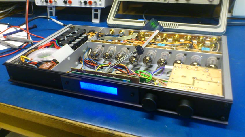

Sendt: 08 April 2013 kl. 21:22 | IP-adresse registreret
Så er hardwaren færdig (bortset fra nogle ledninger der lige skal bundtes pænere) så nu skal der skrives software. Signalmasteren step-up'en er skiftet ud med en Ortofon ST80, det kom det ikke til at lyde dårlige af.

Sendt: 08 April 2013 kl. 21:28 | IP-adresse registreret
Så kom der disseplæi på. Ser fint ud.

Sendt: 08 April 2013 kl. 22:05 | IP-adresse registreret
Jep det er der jeg skal bruget et stump blå acryl.
