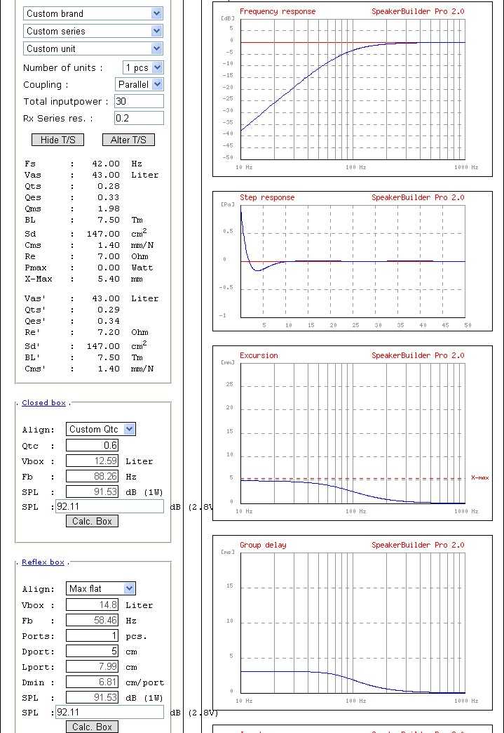

Her i trykkammer Qtc 0.6 som kurverne passer til
vh Hans Lund
