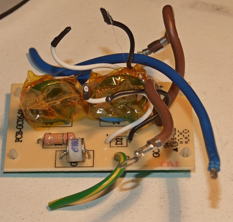

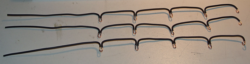

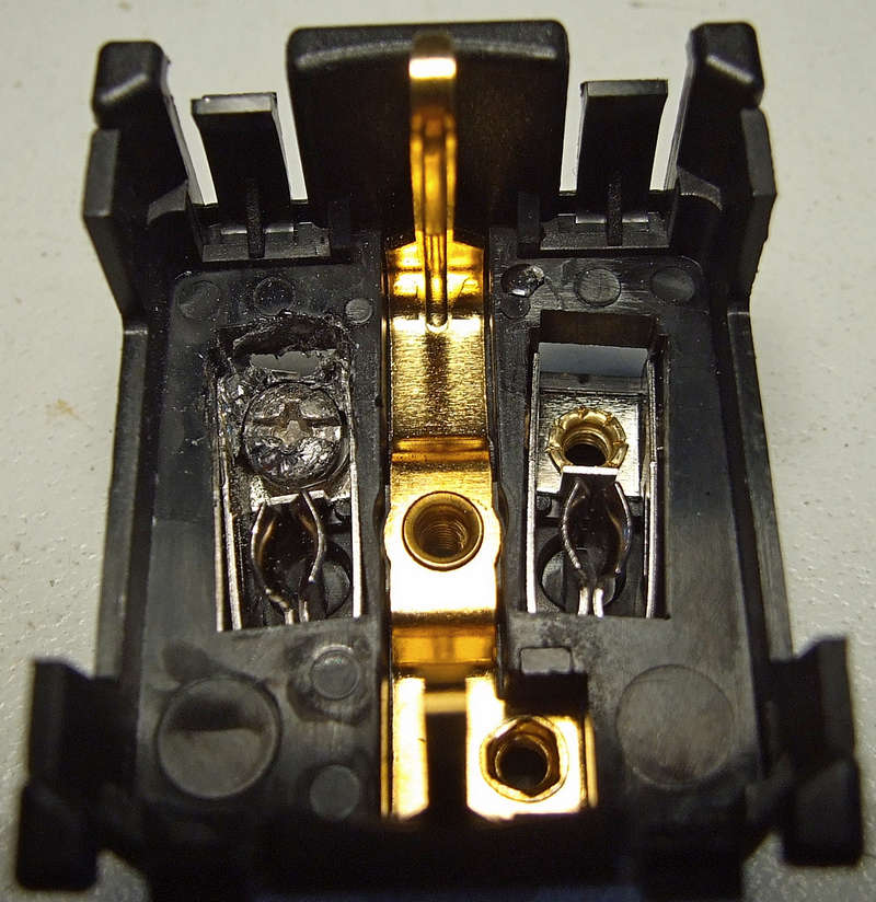

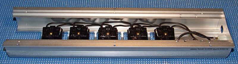

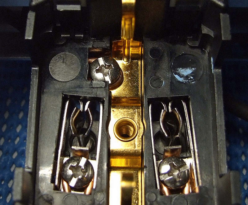

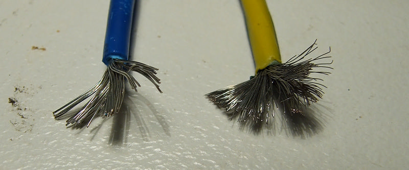

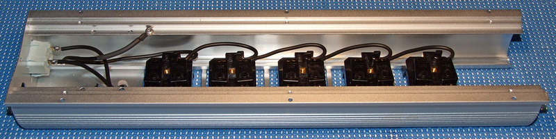

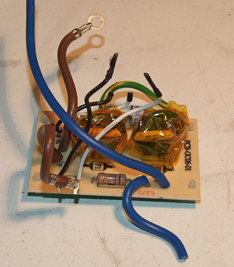

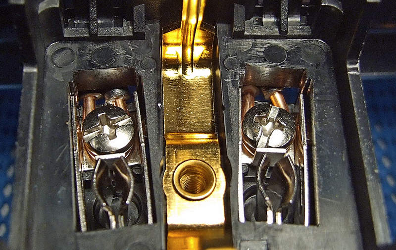

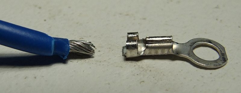

hold jer fra supra skinerne, de bliver ikke lavet i moder lanet men i Kina, det er noget dårlig arbejde de kineser laver til Supra, prøv at se her
det filter skader mere en det gavner, har været med til at fjerne det filter og lyden blev klart bedre og vi satte NKT enkelt kåret 1,5mm i klart bedre og gik uden om termosikringen det er også en dræber
ja vi satte kun 5 stik til da det ene var i stykker, kan ses længer nede
sådan kan det gå når der bare skal sprøjdes ting ud og tjænes penge
vis man lige får skruget skrugen over gevind, ja så er det fat i lode kolben
og rusinen i pølse enden er at der ikke bliver brugt Supras egne kabler, det til højer er et Supra og det anet er en kiniser
det skal lige siges at Supra har fået disse billeder over og var ikke glad for at se det de så og vil gå vidre til dem der samler tengene og forhåbentlig sætter tengene på plas
