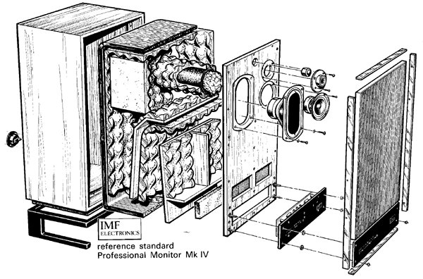

Jovist kan en TL været pakket i kanalen, hvis den er designet til at være det, men det er TDL monitor jo ikke; http://www.solaris.no/electronics/speaker/tdl_monitor/tdl_bo x_h1024.jpg
Når det så er sagt er jeg godt klar over hvor byggeren har fået idéen fra, for den artikel har jeg også læst; http://www.hifisentralen.no/forumet/attachments/vintageavdel ingen/11065d1335552195-noen-som-husker-imf-transmission-line -ha-yttalere-tdl_artikel_3_copy.jpg
Men vil nu mere at det er overdrevet lidt her. På diyAudio.com har jeg set målinger af TL højtalere med for meget materiale af en for høj densitet i kanalen og resultatet er oftest at man får en infinite baffle konstruktion og ikke en TL. Men jeg gemmer da nok materialet til hvis jeg ender op med en funktionel højtaler jeg på et tidspunkt jeg kan foretage en måling på.

Det lyder da helt forskruet med så meget dæmpemateriale bag bassen - men måske har sælger spillet i et ret lille rum, hvor sådan en TL godt kan blive lidt voldsom
Hvis det er besværligt at få det ud pga ledninger, så kan det være en god idé at afmontere enhederne helt for ikke at risikere skader på terminalerne, men hvis du gør det, så sørg endelig for at mærke kablerne op, både mht hvilken enhed, de sad på, og mht polaritet. Hvis nogle af enhederne ikke er lige til at afmontere, kan du evt nøjes med at afmontere kablerne, blot du holder styr på dem som nævnt.
