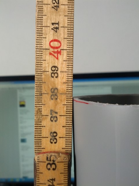

Det ville ikke gøre mig noget, hvis man kunne lave noget der var kortere, men nogen der kan hjælpe mig med tallene, hvis det
er 2x 70mm? Hvor lange skal de så være?

Ved volumen på 100L, bliver 2 stk. 70mm: 25cm lange
Ved volumen på 90L, bliver 2 stk. 70mm: 28,4cm lange
Ved volumen på 80L, bliver 2 stk. 70mm: 32,6cm lange

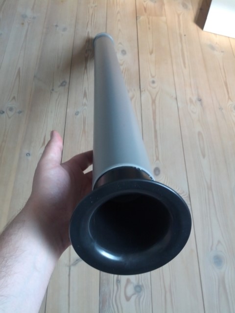

Fandt nogle porte 3" porte inde i byen, og så noget 3" PVC rør. Det er så tæt på 75mm som det kan komme, så må jeg igang
med at klippe klistre :)

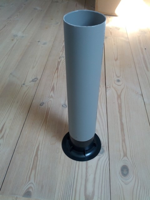

Er det godt nok på den måde der, eller skal den have en port i den anden ende også, for bedre luft flow? Eller er en "brat"
afslutning godt nok?
er en "brat"
Hej Fero,
Tror ej det har den store betydning men på nedenstående link kan du se et billede af nogle B&W603... som jeg har pillet. Der
kan ses at porten inden i er lidt som du spørger efter. Sååååå......
