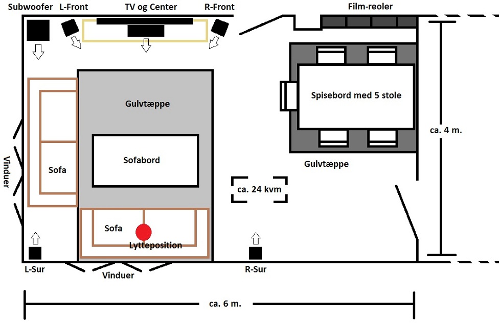

Her er et billede over min stue... skal lige tilføje at der er nogle hylder over mit TV.
Ville bare høre om der er nogen andre der har oplevet eller oplever det samme med deres receiver (Marantz, Denon,
Onkyo, Cambridge osv. (AVR-2312, SR5004 osv.)) eller ej, og evt. hvad løsningen har været. Giv gerne info om hvilke kilder

Har prøvet at flytte på subben, gav stort set samme resultat. Prøvede at stille crossover til 40 hz. og 60 hz. og det gav
"huller" en rumlen-agtig lyd. Prøvede 100 hz. og så blev slagbas mega hård og overdøvende.
Men her er hvad jeg har prøvet indtil videre og fået ganske gode resultater...
Fronterne peger nu lige ud. Sokkerne er pillet ud af basslugserne i fronterne igen. De har nu ca. 28 cm. til bagvedstående
væg. mere end det kommer til at se totalt ondsvagt ud og venstre front kommer til at stå lige foran/bagved sofasiden (se
evt. billedet på første side). Under EQ indstillingerne er der skruet helt op på max. for de leveste toner (63 hz.) og ca.
halvvejs til max. for de en smule højere toner (125 hz.). På denne måde fik jeg en bas der ikke er for hård eller for blød og
sådan noget som basguitar/flydende bastoner og stortrommer/eksplosioner harmonere uden at den ene bliver for
overdøvende. Alt imellem de to ydre, som før var meget svagt eller helt manglende er blevet en del tydeligere og lyder
sammenhængende/harmonere med de to ydre. Prøvede dog at rykke dem 50 cm. fra bagvedstående væg (fri fra
sofasiden), som resulterede i mere defineret bas, men meget lavere volumen. Synes jeg har fundet et passende punkt uden
at det kommer til at lyde dårligt eller se ondsvagt ud.
Centeren er rykket en smule frem og har ca. 20 cm. til bagvedstående væg. Det gav ikke det helt vilde, men dialoger virker
en smule mere levende og tilstedeværende. Her er der også laveet noget EQ pilleri.
Subben er der ikke pillet meget ved. Men det skal dog siges at der stadig er den mega forskel mellem musik og film (dog lidt
mindre end før). Under musik står subbens output level til -1,5 db og under film står den til +5,5 db (er ret sikker på det er
fordi fronterne, med vilje pga. lyd, er sat til large = næsten fordobling af bassen). Crossover står til 80 hz. Igen fordi det er
"The sweet spot" hvor bassen ikke bliver for hård eller for blød, og der er ikke en del af bassen der bliver overdøvende i
forhold til resten. Magter ikke rigtig for 117. gang at flytte rundt på subben.... men kommer nok til det alligevel bare for at
det ikke komme til at nage mig.
Ved at bruge Audyssey kalibrering og bedre placering af mic fik jeg en indikation af hvordan EQ'en skulle indstilles.
Det er blevet meget bedre og meget tættere på det jeg søgte, som jeg hørte hos min ven med sin Cambridge Audio og QLN
stereo system, men stadig ikke helt 100% der hvor jeg vil have det. Men det er godt nok til at jeg bobber med hovedet og
stepper med foden. Det er nok heller ikke fair at sammenligne et stereo system med et surround system.
