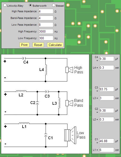

Hej igen,
http://www.erseaudio.com/CrossoverCalculators/Second-Order-3 -Way
Ovenstående filter udregner kan bruges. Den regner i LR, Butterworth og Bessel. Tror Butterworth eller LR er noget for dig
Hilsen Flemming

Sendt: 08 Juli 2013 kl. 20:05 | IP-adresse registreret
Hov, glemte forklaringen:
Sæt Highpass impedance til 4ohm
Sæt Bandpass impedance til 4ohm
Sæt Lowpass impedance til 8ohm
vælg evt. 2500Hz til high frequency og 300Hz til low frequency.
Du vil så se komponentværdierne på de respektive pladser. Så er det bare at lodde. Måske siden hen der tilføres et
dæmpe led på mellemton og diskant, men det kræver næsten noget målegrej...

Tak - Ja jeg tror også jeg er nød til at sætte dem i serie for 8ohm. Har lige snakket med min svoger som kender en der ved en
del om det. Han vil lige høre ham i morgen, om han måske kan hjælpe mig lidt. Ud fra de udregninger som flemming forslog, så
ser det sådan her ud:
Så ser jeg lige om ikke han kan hjælpe mig med at få det lavet, samt hvad mulighederne er for at dæpme de 2 andre 4ohms
enheder. Satme en skam jeg ikke vidste det inden jeg bestilte enhederne. Var sikker på at når de blev monteret parallelt, så
beholdte de 4ohm. Men er blevet klogere nu, takket være jer :)
