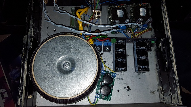

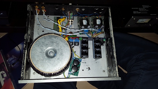

Du bør ikke have vanskeligheder med at forsyne dine højttalere med den nødvendig effekt og strøm. Med mindre du har sparet på transformator(er) og elektrolytter i strømforsyningen og har brugt for tynde og for lange kabler i den interne strømføring!? Kan du ikke uploade et par skarpe billeder af forstærkerens indre?

Jeg bruger en 1000va transformer og standard 80v 15000 mu lytter fra lcaudio

Det ser fornuftigt ud. Korte ledninger fra trafo til ensretter og lytter og videre til forstærkerne.
Skulle jeg bidrage med et forslag skulle det være en fordobling eller tredobling af lytterne.
Du har et godt udgangspunkt!

Jeg kører med 2x45 volt
med hensyn til flere lytter, hvordan sætter jeg det op? skal jeg lave min egen strømforsyning eller hvordan?
Jeg kunne godt tænke mig et nyt kabinet også, det her var et gammel et jeg fik engang for længe siden. Er det til at skaffe her i DK?

?? 2x45V DC på elektrolytterne eller 2x45VAC på trafo'en ?? 45VAC på trafo'en giver 63,6 VDC på elektrolytterne.
Forstærkernes data på 200W/8ohm er betinget af plus/minus 65V på elektrolytterne.
Ekstra elektrolytter skal blot parallelkobles med de nuværende.
Kabinetter kan findes på Ebay og/eller på en italiensk hjemmeside. Send mig en PB, så får du link dertil.

Det er 2x45 volt på trafoen
så kører jeg ik engang 200watt på højtalerne. hvordan regner man det ud? altså så jeg får min. 200 watt. Jeg skal have en større
transformator i så.
Jeg vil lige prøve at se på det med det elektrolytter.

Om du har 185W eller 201W - tja - det vil jeg mene er til at leve med. Der er uhørlig lydstyrkeforskel på de to tal. Din forstærker kan anvendes til DC spændinger mellem 35 og 80 volt og den er sikkert udstyret med "Over and under voltage protection" lige som den er sikret med "Over Current Protection" ved 25 ampere ifølge databladet.
Jeg har i en nylig tråd vovet mig ud i beregning af effekt, spænding og strøm i tilsvarende sammenhæng. Jeg har i mellemtiden fundet en forenklet formel, som rammer tilsvarende præcis. Effekt: Tag transformatorens AC spænding og opløft den i anden potens og divider resultatet med belastningsimpedansen. Eksempel: Transformator 50VAC giver 2500 divideret med 8 ohm =312,5W. Da der tabes lidt spænding på grund af strømmens belastning bliver resultatet tilsvarende mindre afhængig af transformatorens seriemodstand, ensretterens typisk 0,7-1,5 volt spændingsfald og elektrolytternes kapacitet og ripplestrøm.
Skifter du transformatoren (hvad jeg ikke ser nogen umiddelbar grund til) skal du blot sikre dig at tomgangsspændingen til forstærkeren ikke overstiger forstærkerens og elektrolytternes maksimale driftsspænding. Du risikerer at forstærkeren - for at beskytte sig selv - nægter at spille ved en beskeden overskridelse af spændingen og så har du mistet hele gevinsten bag anstrengelserne. Ekstra elektrolytter kan du derimod roligt sætte i værk i forbindelse med ombygning i nyt kabinet.
Ny transformator må ikke overskride 2x52VAC hvis du vil bevare er sikkerhedsmargin til det beskrevne. Og så er du ude i en ikke standardtype. 2x55V lander på 78VDC, som er besnærende tæt på forstærkerens og elektrolytternes grænse. Det er her faren ligger med den anvendte forstærker. Konsulter producenten for konkrete erfaringer og anbefalinger.

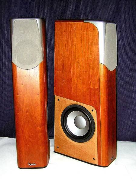

Jeg har også købt et sæt for et par måneder siden ,spiller super , der er bare en ting der undre mig, farven rundt om bassen ,den ene var sort den anden var træ farvet .har set flere billeder på nettet der også er forskellige .

okay lyder mærkeligt med farven omkring bassen.
Mine har samme farve...

Dine højttalere er "født" med det lyse træ omkring basenhederne - men kan huske at nogle kunder henvendte sig om dette, da de synes man kunne ane farve forskellen mellem det lyse "træ" og den sorte surround på basenheden, så de har måske farvet træfladen sort for ikke at kunne ane kontrasten igennem stoffet.

ok, tak for svar de fleste ser bare ud til at have sort baggrund
