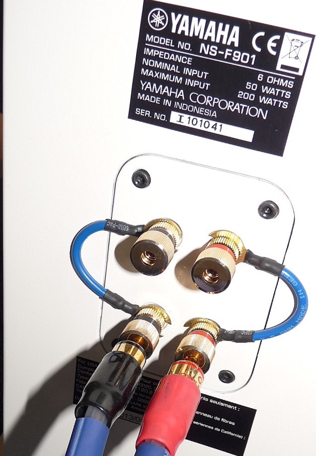

Kunne det her være noget så simpelt som at terminalerne til mellemtone/diskant ikke er tilsluttet?
Hvis højttalerne aldrig har lydt anderledes, kunne det godt være her, problemet findes.
Se evt billede af højttalernes bagside her, med enkelt kabeltræk til forstærker og korte forbindelser fra basklemmer til diskantklemmer:
http://www.audiovideopassion.com/wp-content/uploads/2014/01/ yamaha-nf-s-901-connect-audiovideopassion.com_.jpg
Det er klart at hvis de har spillet perfekt, og så pludselig lyder elendigt, er der nok sket en skade.

Inden jeg forlod omtalte firma, havde jeg fornøjelsen af at lege med lillebroren til højttaleren, der klages over. Den var på ingen måde en dårlig repræsentant for dens ophav. Men "klogesen" er lige en tand skarpere end jeg. DET kunne nemlig være sådan at terminalerne til diskanten slet ikke er forbundet og så tror pokker at den lyder som en AM radio.

Du siger noget. Måske klogesen er klogere end os alle. Ved nærmere læsning står der jo intet om (som jeg ellers opfattede det ved første læs), at det nogesinde har lydt bedre, så den med bøjlerne er så absolut en mulighed.

Ja ja, påsken nærmer sig, og dermed gætterierne
Men sådan kan/skal forbindelserne se ud.
