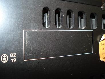

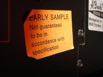

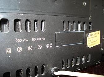

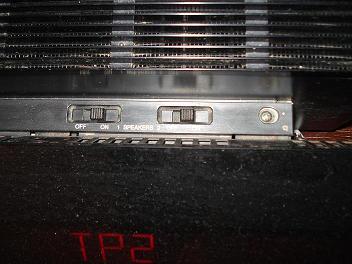

Tak skal du ha' for din velkomst og for dit svar. Grunden til at jeg bruger de 2 sæt til en hver er at ellers virker det ikke. Jeg tror selv at problemet ligger i de kontakter man slår højtalersættene til og fra (se bill.) idet der ligesom er en løs forbindelse i dem og tænder slukker man for kontakterne nogle hurtige gang efter hinanden hjælper det.
Fint med en kontakt i Kbh. men jeg bor i Viborg, nogen heromkring? BTW er min beomaster en prototype det står der på den, men det er jo ikke sikkert det betyder den er ringere.
Vedhætet de omtalte kontakter samt skiltet begpå der antyder at den er prototype.
Anderz
Indlæg: 1221
Sendt: 04 Oktober 2008 kl. 00:40 | IP-adresse registreret
Det lyder underligt det med højtaler tilslutningen men en prototype? Spændene. Hvad er type nummer? Jeg ved ikke om Frede Kristensen laver andet vintage B&O end Beolab 5000 serien men han er beliggende på Venø.

Tak for input. Jeg tror det er de kontakter, som sagt men jeg har ikke forstand på den slags. Kunne være man kunne bypasse dem? Glæder mig til at høre om det.
Jeg har ledt lidt efter et typenummer som du nævner, men kan ikke se der er noget (se bill.) med mindre det ikke står bagpå, det kan jo også være. Det er jo egentligt sjovt nok med en prototype, det gør den ligesom unik, og det er jo en meget gammel sag!
Anderz
Indlæg: 1221
Sendt: 04 Oktober 2008 kl. 14:08 | IP-adresse registreret
Martin har sendt mig et svar:
Det kan sagtens være højttaler-kontakterne, det har jeg selv set før.
Frede kan sikkert godt lave den men hvad han skal have for det, ved jeg ikke. Det kunne være spændende at spørge ham.
Det er sjovt med den label bagpå, bestemt et apparat som er værd at bevare. Ofte har prototyperne en rød mærkat til serienummeret i stedet for en hvid, det har denne BM8000 sikkert også haft.
Det kan ikke skade at prøve at spørge. Der findes ikke så mange muligheder med hensyn til kendt kvalificeret B&O reparation til rimelige priser. Normale B&O butikker tager en meget høj time løn og det er langt fra sikkert at de gør det ordentligt. Min Beogram 8002 er et godt eksempel.

OK, jeg må prøve at sende en forespørgsel til Frede om han mener det kan laves. Du har ret i at det ikke er en sag for en autoriseret forhandler, jeg har spurgt dem, men de laver ikke den slags da der ikke er reservedele til dem. Det skal nok lykkes.

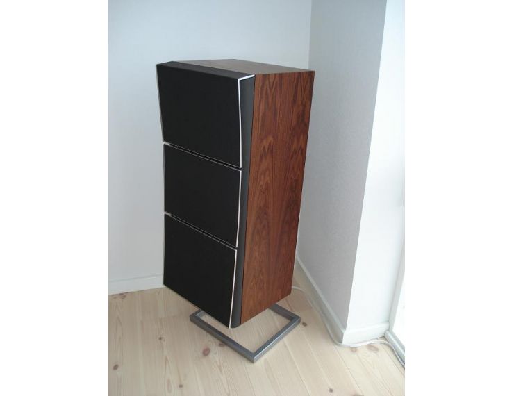

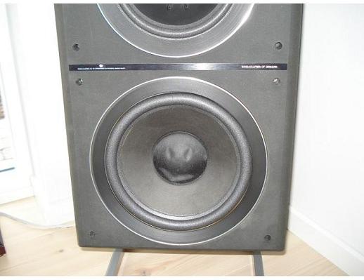

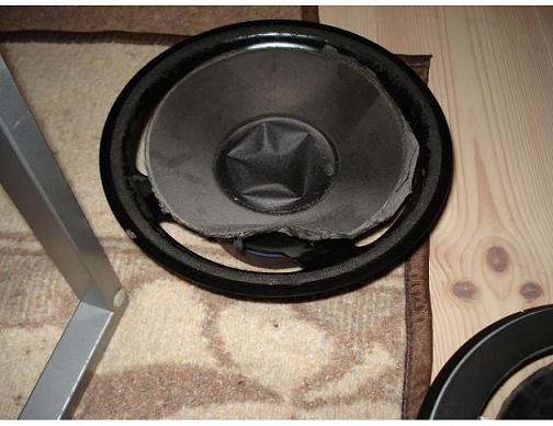

Jeg fik jo lavet mine højtalere da jeg købte dem til radioen, det er MS150. Fandt 2 stk. i en lade i sønderjylland og tog dem med for 500 kr. Der skulle 4 nye basophæng til. Det ordnede Glenn i basrep.dk meget billigt. Se før/efter billeder herunder
den værste
Jeg troede den var slut
efter rep
-den lyder fejlfri, og den ser tilfreds ud!
det en flot højtaler

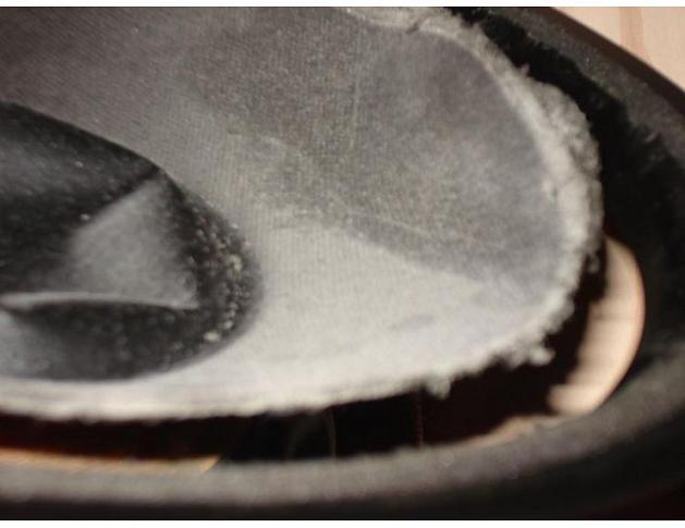

Mine Beovox S80.2 havde en lille smule råddenskab og S120 har jeg ingen anelse om da de var i Hornbæk. Jeg fik Martin til at hente dem. Begge blev renoveret inklusive delefilter hvor komponenterne kan blive trætte med tiden og få højtaleren til at lyde mørk/langt fra optimalt.
Min Beovox M150 havde nye originale basenheder da jeg købte dem så der er mange år endnu.
De er ellers pæne dine Beovox MS150 Ja basenheder rådner men kan laves til rimelige penge. Mange giver op og smider dem ud/sælger dem. Nogen prøver at sælge og smider ud når de finder ud af hvad stand det er i trods det at køber stadig ønsker at købe til samme pris.
