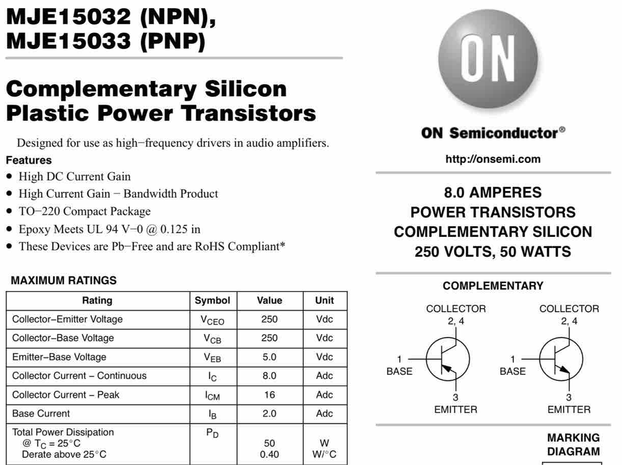

Nu er det sådan at transistorerne der er bestilt, men endnu ikke er ankommet, er angiveligt originale i TO-66 hus. Det vil
vise sig om det er korrekt. Hvis man tør løbe risikoen?

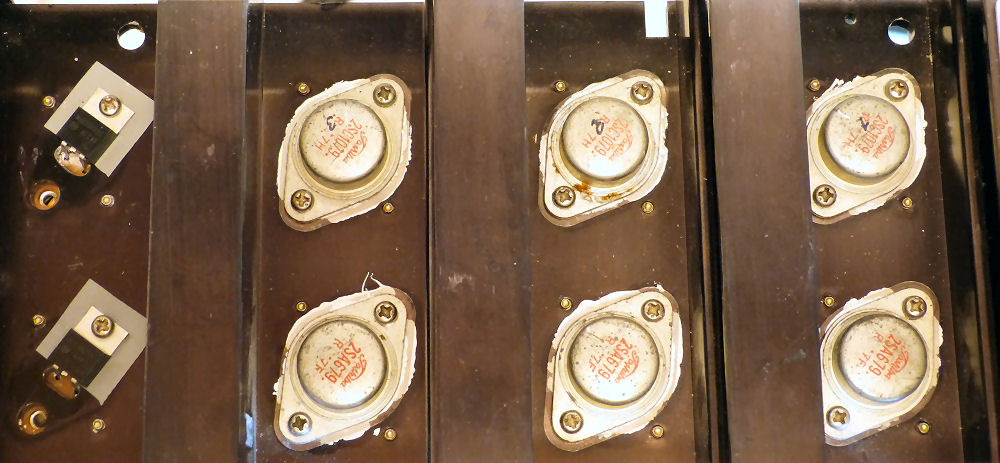

I den mellemliggende tid lykkes det at finde datamæssige erstatninger for de originale TO-66 i en TO-220 hos Elektronik Lavpris.
Det er de to til højre på billedet. Vist side om side med MJE15032/33 fra mit eget lager af originale ON/Fairchild transistorer.
Sidstnævnte blev forsøgt anvendt med det resultat at effekttrinnet gik i selvsving med 2,5Vrms ved 253 KHz allerede ved ca.
30V netspænding. De to fra Lavpris blev efterfølgende monteret med samme resultat. Bortset fra selvsving ved godt 700 KHz
med et lavere niveau. Selvsvinget viste sig at standse ved at øge netspændingen som jeg med rystende hænder stoppede
ved 100 V. For hvad hvis det kom igen? Puf!
Ville det samme ske med de to ON transistorer, jeg havde erfaring med og tillid til. Og ja selvsvinget forsvandt samtidig med en
beskeden øgning at netspændingen uden at lave andre tiltag eller ændringer. Og efterhånden som jeg tog mod til mig viste det
sig at ON transistorerne i TO-220 husene godt og vel kan erstatte de japanske Toshiba TO-66 transistorer uden yderligere
ændringer i kredsløbet.

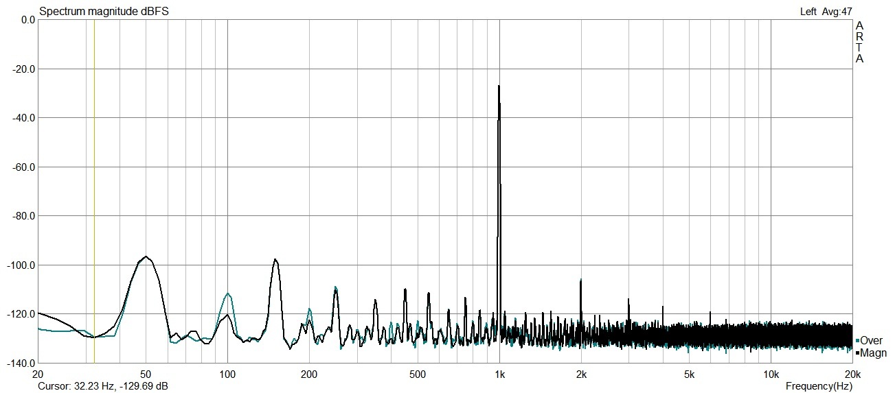

Her det fysiske resultat af opgaven. Måling af de to kanaler lagt ovenpå hinanden.

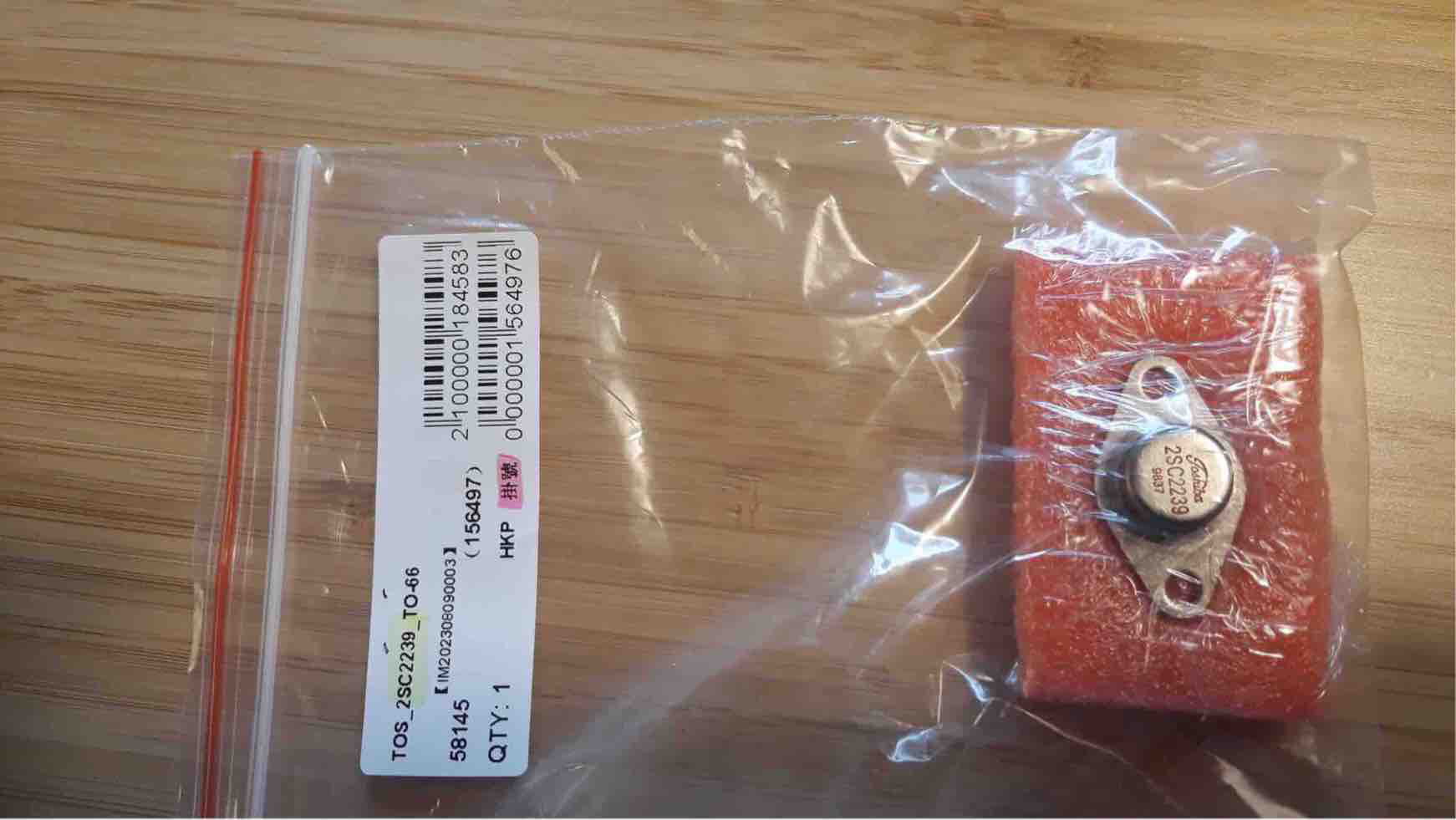

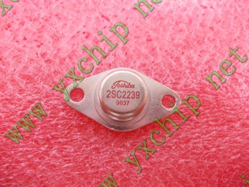

Vel ankommet til destinationen. Umiddelbart ved udpakningen virker transistoren troværdig original, selv med kritiske briller.
Det der foruroliger mig er oplysningerne på salgsannoncen om dens VBRCEO på 120V, som ikke stemmer overens med
databladet for typen.
Indlæg: 6373
Sendt: 22 August 2023 kl. 13:06 | IP-adresse registreret

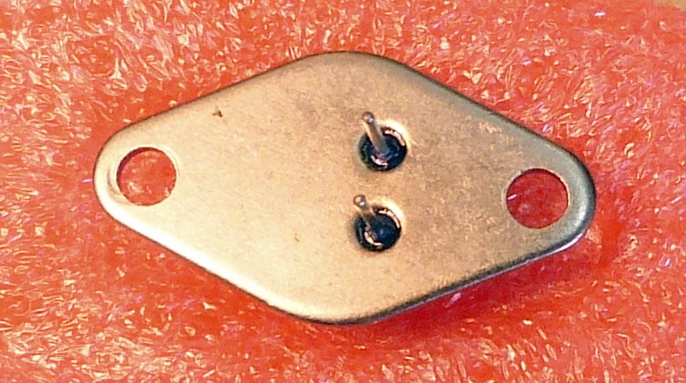

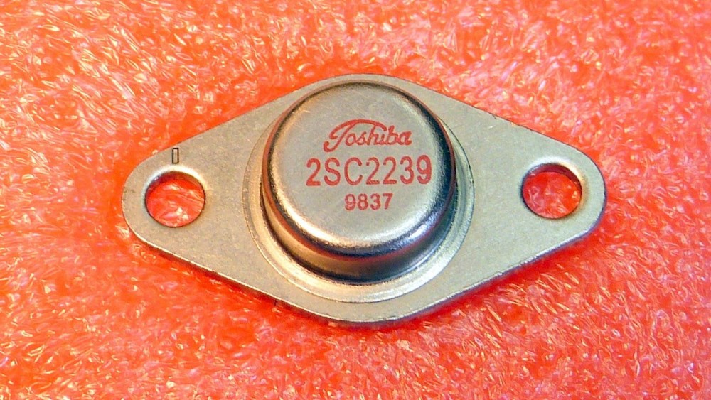

På en original Toshiba, er metallet "pænt" blankt overalt + skriften sidder 100% i midten.
Ser ikke ud til at være tilfældet på dit billede.
"Hatten" på din er det ensteste, som er blankt (hvis man skal tolke billedet...... svært at se, men ser ud som resten er temmelig
korroderet) og skriften/stemplet er skubbet pænt off-center, så jeg ville være varsom.
Original:

Foto er taget mens den var indpakket i plast og vitawrap. Den er nydelig blank overalt og ser ud som billedet du viser.

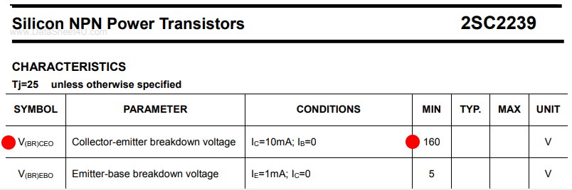

Det er som sagt sælgers oplysning om VBRCEO på 120V og ikke 160V som databladet oplyser, der bekymrer mig.
Her bliver jeg nødt til at spørge, hvordan man i praksis kontrollerer rigtigheden af den oplysning?
For med en forsyningsspænding på omkring +-70V vil der blive tale om 140V over transistoren, når den presses.

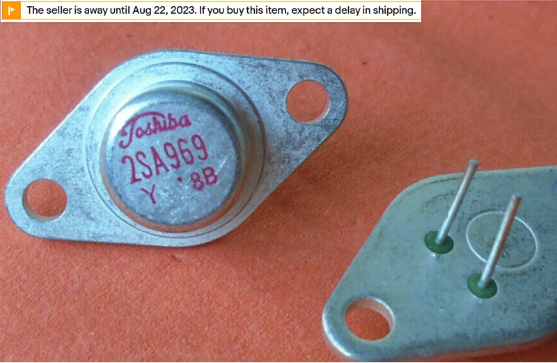

Her er nærbillede af den omtalte transistor efterfulgt af den angivelig 35 år gamle originale komplementær, jeg endnu ikke har set live.
Den nederst viste er bestilt fra et restlager i Berlin. Pengene er trukket, men varen er endnu ikke undervejs.
Så her går det godt, Fru Kammerherreinde, her går det godt
De originale transistorer fra dengang er karakteriseret ved at have et O eller et Y som angivelse af deres Hfe.
Sådan ser de originale ud, som sidder i P300S forstærkeren.

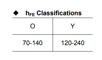

Kan jo blive i tvivl, om den jeg viste billede af i det hele taget er ægte, da måden, Toshiba plejede at vise "date code",
ser langt mere rigtig ud på dit nederste billede. Har ikke undersøgt det præcise tilfælde, men før var det sådan, at de
specielle 2XXxxxx efterfulgt af et "Y" havde højere spændingstolerance end de uden "Y".
Kan det være så simpelt, at VCE på en 2SC2239 er 120 volt og på en 2SC2239-Y er 160 volt??

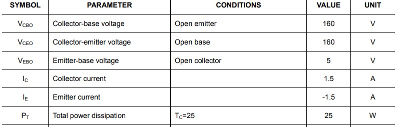

Det er desværre ikke så simpelt ....... med mindre der er produceret ægte Toshiba udgaver i ændrede udførelser.
O og Y angivelsen refererer alene til Hfe grupperingen af transistorerne.
Spændingsangivelserne er 160V på alle - i denne sammenhæng - vigtige parametre. Reference fra samtlige datablade for typen.
Det er derfor jeg stejler over leverandørens opgivelse VBRCEO 120V
